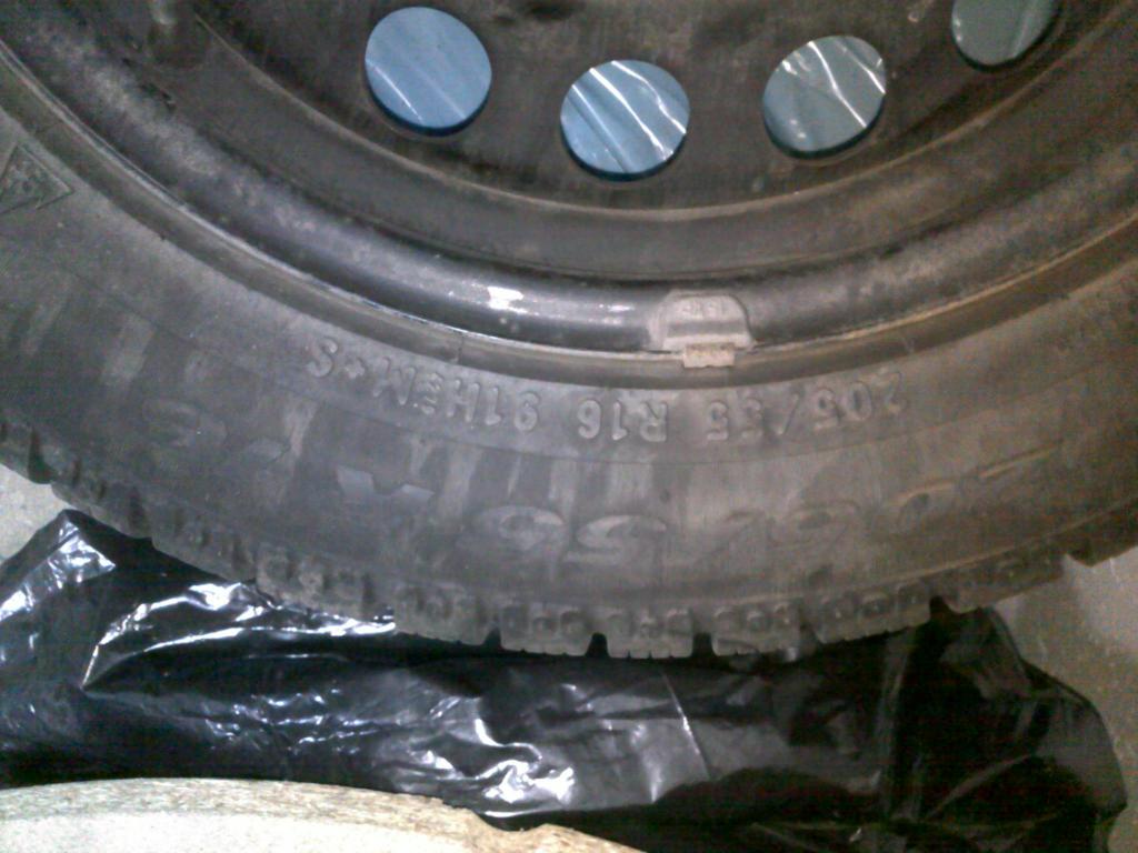

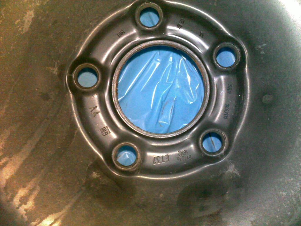

    Witam,
    mam możliwość kupienia od mojego dobrego kolegi stalowych felg wraz z oponami zimowymi do mojej AR 159. Felgi pochodzą od Opla Astry III Kombi. Wiem, że rozstaw śrub zgadza się (5x110). Na felgach ma opony zimowe Pirelli sottozero winter 210 o rozmiarze 205/55/R16 w miarę dobrym stanie (tył 7-8mm, przód 6-7mm). Jako, że sprzedaje on swojego Opla, chce odstąpić mi cały zestaw za 1200 zł. Teraz pytanie do Was. Czy felga stalowa od Opla Astry III będzie pasować do Alfy Romeo 159 ? Chyba w grę wchodzi wskaźnik ET, który wynosi 37 w przypadku Opla. Poniżej fotki.
    Z góry dziękuję za odpowiedzi

    Odnośnie opon zimowych to wysokość bieżnika to nie wszystko - podobno duże znaczenie ma wiek opony - guma twardnieje z czasem. Słyszałem że nie powinno się używać starszych zimówk niż 6 lat od daty produkcji (tydzień i rok są wybite gdzieś z boku opny np 458 to 45 tydzień 2008 roku). Nie wiem czy to prawda, może producenci i sprzedawcy sami rozsiewają takie informacje żeby więcej sprzedawać, ale ja wolę nie sprawdzać - dobra opona w zimie to dla mnie ważna sprawa.
    Ja kupowałem do swojej alfki 2 lata temu 4 nowe felgi KFZ, chyba po 240zł sztuka. oprócz średnicy, ilości i rozstawu otworów, ET, trzeba zwrócić uwagę na średnicę otworu montażowego i szerokość felgi. Orygnalnie, z tego co pamiętam miałem na zapasie stalową felgę 16", 5x110mm, ET34, 65mm otwór i 7" szerokość (opona była 215/55/R16). Ja założyłem zimówki 205/55/R16 (zresztą letnie też teraz takie używam, bo 215/55/R16 były cholernie drogie - niestandardowy rozmiar, a teraz i tak AR zakłada 205 w wersji Progression).
    W pierwszym wygooglowanym konfiguratorze powyższe dane felgi się potwierdziły:
    http://www.felgi-stalowe.pl/Felgi_st...rt_Wagon_.html
    Co do felg z opla. Sprawdź średnicę otworu, czy jest 65mm. Zakładając że tak jest, to z tego co pamiętam dało się takie felgi kupić dużo taniej niż rozmiar o którym pisałem powyżej, np na allegro cene rzędu 120-150zł za szt, tyle że chyba szerokość była 6" (albo 6.5" nie pamiętam), może i ET było trochę inne. Musisz pamiętać że przy innej szerokości felgi opona inaczej się ustawi(przesunie, bo będzie chciała centralnie ustawić się na feldze). zakładając 205/55 zamiast 215/55 który AR zakładała swego czasu jako oryginał, zyskuje się trochę dodatkowego luzu na szerokość i wysokość, więc może 0.5 czy 1" szerokości i trochę inne ET ciągle wejdą? Dowiedz się jaka jest szerokość tej felgi i wszystko dokładnie posprawdzaj.
    Jednak 1200zł za zestaw z używanymi oponami/felgami wydaje mi się trochę dużo - przynajmniej ja bym nie dał w życiu tyle, bo nie daje się 2/3 ceny nowego za staroć. Przy kupnie 4 felg i 4 opon pewnie wynegocjujesz z 5% rabatu (przynajmniej mi się zawsze udawało) i za 1800 zł pewnie łykniesz nowe felgi i oponki (nie klasy premium oczywiście). Uważam że nie ma to jak nowe i z gwarancją, wtedy jest pewność. Aha, jak będziesz kupował, to może się zdażyć że będą mieli np jakieś oponki z zeszłego roku i puszczą ci je jeszcze taniej. No I rada - zawsze sprawdzam datę opon przed zamontowaniem - już się zdażało że przynosili 2 nowe a 2 zeszłoroczne - wtedy OK, ale proszę taniej. Tą samą datę zakaładam zawsze na jedną oś - mogą być różnice w mieszance gumy i auto niesymetrycznie będzie się zachowywać na deszczu czy w zimie.

    Jeżeli to Twój kumpel, to po prostu dźwignij auto, wsadź koło od Astry i wszystko będzie jasne.

    Sprzedwca w sklepie z oponami i felgami powiedział mi, że osadzenie może się różnić o 3 jednostki. W tym przypadku mieści się to w granicy. Dopiero w weekend będę miał możliwość sprawdzenia czy pasują felgi. Oryginalna felga do Alfy ma osadzenie 34, od Opla jest 37 czyli 3 mm będę miał bliżej felgę od klocków - jesli dobrze myślę.

    Najważniejsze sprawdź średnicę otwóru centralnego. Jeśli jest inna niż 65mm to nie masz co o tym więcej myśleć.
    ET o 3mm inne spoko, tymbardziej że te opony o których piszesz są 205 a przynajmniej w 2005 roku fabryka ładowała 215 na 16", czyli i tak masz 2mm luz względem tego co napewno działało.
    Felgi do opon 205 chyba powinny mieć szerokośc 6.5" i 7" wg danych na które wygooglowałem , sprawdź to sobie.
    Powtórzę się. Jeśli te opony mają więcej niż jeden sezon przejechane to 1200zł wydaje mi się trochę dużo.

    Epsonix opony użytkowane były tylko 1 sezon
    felgi możliwe że przypasują, ale wydaje mi się, że będzie to kiepsko wyglądać - po pierwsze koła będą mocno schowane w nadkola, a po drugie są zbyt małe.

    ET różni jest większe o 3mm, więc aż tak dużo się ta felga nie schowa. Jeśli już wspomniałeś wygląd to ważniejsze moim zdaniem jest pomyśleć o czymś do przykrycia stalowych felg niż o większych felgach czy szerszych kapciach. Moim zdaniem słabo wygląda ładny samochód ze stalowymi felgami czy wciskanym kołpakiem. Ja na stalowe felgi polecam oryginalne kołpaki do AR159 - wyglądają dobrze, jak na kołpaki oczywiście Nie są całkiem tanie - dawałem 2 lata temu po 80zł/szt, ale ktoś kto nie wie na pierwszy rzut oka nawet nie pomyśli że to kołpaki.
