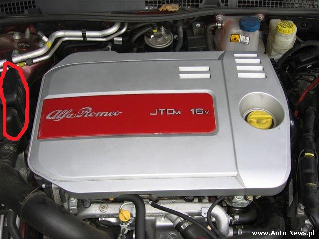

    nie obudowa filtra powietrza dostępna jest od góry i nic nie trzeba demontować na zdjęciu zaznaczyłem obudowę a wspomniana tuleja znajduje się od strony przegrody silnika.Kliknij obrazek, aby uzyskać większą wersję

    To nie jest obudowa filtra, tylko rezonator powietrza. Filtr znajduje się pod reflektorem po stronie pasażera, dojście od dołu samochodu.

    Zwał jak zwał, przyjrzę się dzisiaj tej tulei, bo cały czas coś mi jeszcze buczy i za nic nie mogę tego znaleźć, podobnie jak mechanicy zresztą.

    Cytat Napisał Airen Zobacz post
    oj mój błąd przepraszam, w takim razie rezonuje obudowa rezonatora powietrza
