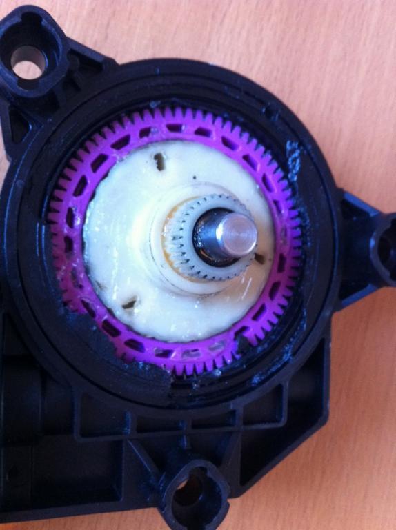

    Dzisiaj objawił się u mnie w aucie kłopotliwy problem. Uchylam sobie szybę od strony kierowcy i następnie nie mogę jej zasunąć z powrotem. Szyba nie opadła, jak we wcześniej opisywanych problemach z podnośnikiem z tyłu. Nie jestem w stanie jej podnieść do góry bo nie jest luźna. Mechanizm działa, jednak coś go blokuje i szyba nie chce iść do góry. Najpierw uchyliłem szybę tylko troszkę i nie chciała iść z powrotem. Pomyślałem, że opuszczę ją jeszcze trochę i potem podniosę. Nic z tego. Szyba szła na dół, ale nie chciała pójść do góry i takim sposobem zjechałem z nią do samego dołu . Teraz jak próbuję podnieść do góry to słyszę, że silniczek sobie bzyczy ale szyba stoi w miejscu. Jakieś pomysły ??
    Użytkownik Znawca Avatar mariuszoles
    05 2011
    Porsche Panamera 4S
    999
    Problem już zdiagnozowany. Połamana zębatka silniczka podnośnika. Pytałem w ASO - 505 zł za sam silniczek. Zamówiłem na Alledrogo za 100 + przesyłka.
    Dość nietypowa usterka w 159-tce, w przeciwieństwie do padającego mechanizmu tylnej szyby, o czym wielokrotnie na forum już była mowa.
    Załączam zdjęcie uszkodzonej zębatki silniczka i wyłamanej osłonki zębatki.
