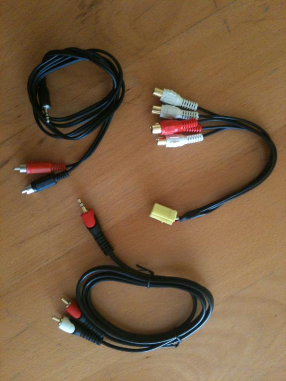

    Witam,
    Chciałbym podłączyć iPhona pod radio, tak aby móc odtwarzać z niego muzykę. Fabrycznie mam Blue&Me i port USB w schowku, ale nie mam zamiaru wydawać 400zł na fiatowski adapter.
    Czy ktoś z was podłączał już telefon/odtwarzacz w ten sposób? Próbowałem kostką mini ISO i jackiem z wtyczkami poniżej, ale nie działa. Jak mam to zrobić albo jakich wtyczek użyć jeśli z tymi poniżej się nie da?

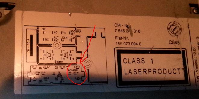

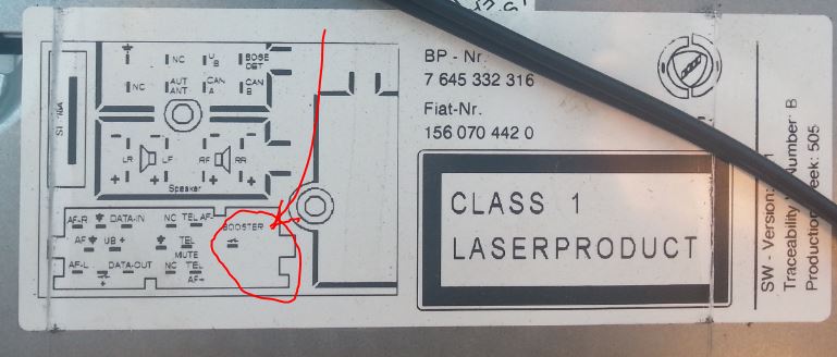

    Właśnie zamontowałem u siebie kabelek z wyjściem jack i podłączyłem do radio jako aux. Kilka uwag poniżej.
    Nie wszystkie 159 mają możliwość podłączenia AUX do radia. Najprostsze (najstarsze) radyjka nie mają wyprowadzonych pinów w kostce z tyłu i nie mają na schemacie odpowiednich opisów. Tak to wyglądało u mnie:
Nazwa:	159_radio_bez_aux.JPG
Rozmiar:	49.9 KB
    Do tego radia nie da się podłączyć prostym kabelkiem zewnętrznego źródła dźwięku. Takie radio można poznać po tym, że lewy górny przycisk nie jest do wyciszania ("mute"), ale do zmiany źródła dźwięku ("scr/scan").
    Mi udało się trafić za grosze na szrocie radio z mp3, do którego szrociarze nie mieli kodu, więc sobie podmieniłem stare radio na nowe. Zdobycie kodu do radia jest dość proste, można na alfaowners.com w odpowiednim wątku o to poprosić:
    http://www.alfaowner.com/Forum/ice-a...-ask-here.html
    Radio z odpowiednimi wyjściami wygląda tak:
Nazwa:	159_radio_z_wejsciem_aux.JPG
Rozmiar:	42.0 KB
    Oczywiście, gdy na żółtej kostce mamy coś podpięte to trzeba przemyśleć co tam mamy podpięte i albo to wypiąć (bo jest to jakieś ślepe podłączenie nieistniejącego wyposażenia), albo... no właśnie nie wiem co kolega dwa posty wyżej tam może mieć.
    Cała instrukcja podłączenia jest ładnie przygotowana tutaj: http://www.forum.alfaholicy.org/zrob...nym_radiu.html
    BTW do czego służy wejście oznaczone jako "booster"? Nie dałem rady wypiąć tego pinu ze starej kostki i nie wiem do czego mi to służyło? Na razie odłączyłem, może jutro znajdę lepsze narzędzie do wypinania pinów z kostki i przełożę ten kabelek.

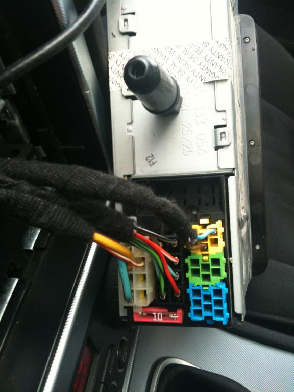

    A czy ktoś może już rozgryzał temat aux'a w connect nav?
    Ostatnio edytowane przez Mac1ek ; 29-08-2013 o 01:49
  10. #30
    02 2013
    Alfa Romeo 159 Sportwagon 1.9JTDM
    67
