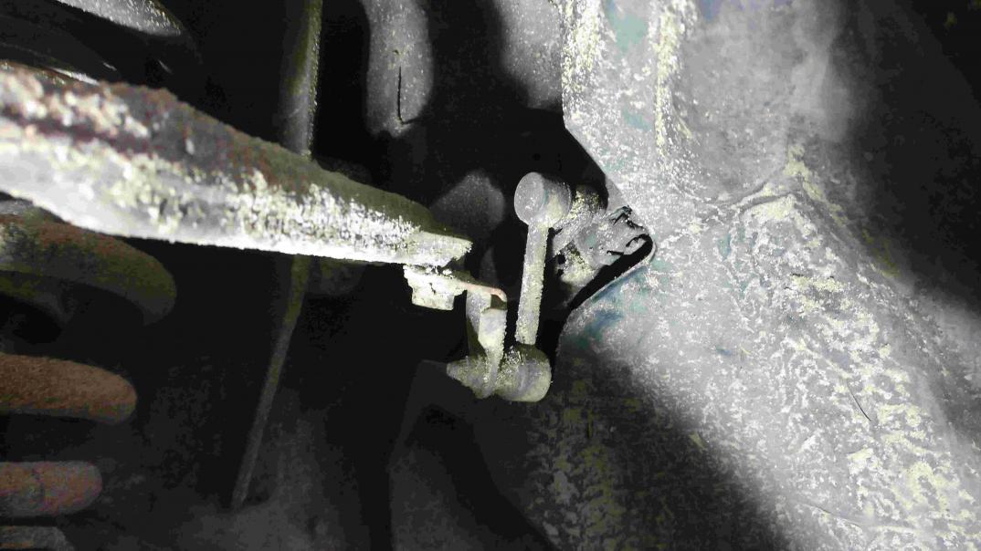

    Panowie sukces, mocowanie do wahacza było odwrotnie przykręcone i dlatego poza zasięgiem był czujnik, odkręciłem, wyczyściłem, nasmarowałem i działa, kalibracja też wykonana, pozostaje podjechać na stację diagnostyczną by doregulować ręcznie wg przyrządu.
    ODCZYT PARAMETRÓW:
    Pozycja silnika krokowego: 177,5 Steps
    Oczekiwana pozycja silnika pozycjonowania świateł: 177,5 Steps
    Napięcie czujnika pozycji (przód): 1,98 V
    Napięcie czujnika pozycji (tył): 2,20 V
    Napięcie kalibracji czujnika (przód): 1,98 V
    Napięcie kalibracji czujnika (tył): 2,20 V
    Kalibracja systemu: OK
    Dzięki za pomoc, Pozdrawiam

  4. #224
    9,990
    no,jak pisalem standard. kto tak przykrecil?
  5. #225
    05 2015
    ALFA ROMEO 159 2,4 2006
    4
    Trudno powiedzieć, mam od ponad dwóch lat autko, ale przy zawieszeniu nie było jeszcze nic robione, wygląda na to że jak kupiłem to już tak było. A światła ręcznie pewnie były dostrojone i tak to funkcjonowało. Teraz bynajmniej podczas włączonych świateł jak się naciśnie na nadkole to widać reakcje lamp, efekt od razu widać.
