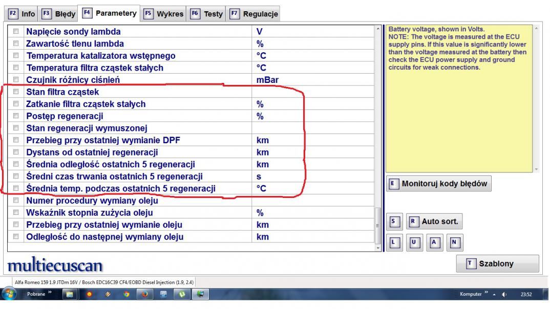

    Mógłby jakiś dobry Alfaholik wrzucić jakiś zrzut ekranu gdzie można znaleźć ten parametr ostatniego wypalania dpf? Może być MultiEcuScan albo FiatEcuScan. Czy w darmowych wersjach tych programów idzie to sprawdzić? Jeśli to nie problem to prosiłbym też o info gdzie znaleźć poziom zapchania dpf.

    Tutaj masz wskazania co do DPFa
    MultiEcuscan
    Dzięki, myślałem, że to gdzieś bardziej jest ukryte. Dzisiaj po walce przez pół dnia (jakieś popieprzone sterowniki i porty COM) udało mi się podłączyć i sprawdzić.
    Miałem taką sytuację, że jechałem autostradą jakieś 120 km/h i na 6 biegu, na poziomie obrotów gdzieś około 1900-2000-2100, nie przyśpieszając, miałem spalanie 12 litrów, a zwykle to jest jakieś 5-6 litrów, a Bella strasznie zamulała jak chciałem przyśpieszyć. Byłem ciekaw czy to było właśnie wypalanie. Po wskazaniu MES, idealnie kilometry się pokrywają.
    Swoją drogą, regenerowałem przed tą sytuacją kolektor ssący i za pierwszym razem była jakaś nieszczelność, komputer wywalał błąd przepływu powietrza (po przejechaniu jakiś 10km), a silnik się przełączał w tryb awaryjny i samochód miał 0 mocy powyżej 2000 obrotów. Kolektor został wymieniony na inny i problem zniknął. Dlatego jak zaobserwowałem tę sytuację na autostradzie to się zmartwiłem, że nadal coś jest nie tak z kolektorem, ale wygląda na to, że to było właśnie wypalanie dpf.

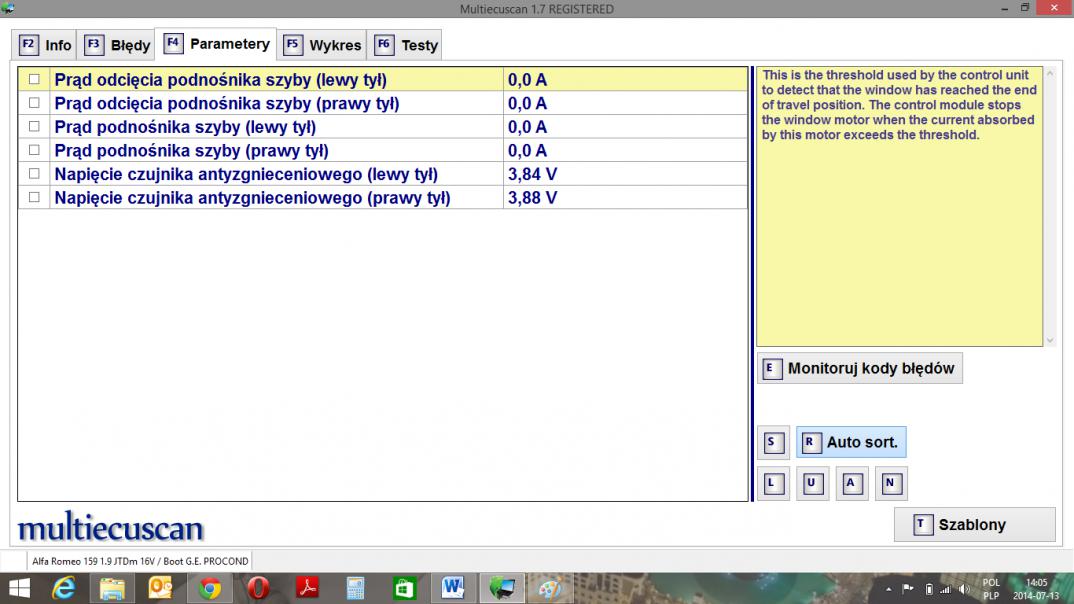

    Dlaczego u mnie MES pokazuje tak mało w parametrach?

    Cytat Napisał MarekNeo Zobacz post
    Jak dla mnie dla tej sekcji nic nie brakuje...
    O co dokładnie Ci chodzi?
