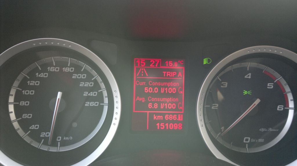

    Tak wygląda wypalanie DPF w stojącym/toczącym się w korku samochodzie:
Nazwa:	turbo.jpg
Rozmiar:	81.4 KB
ID:	50129Kliknij obrazek, aby uzyskać większą wersję
Nazwa:	paliwo.jpg
Rozmiar:	58.8 KB

    jeżeli chodzi o pierwsze zdjęcie i wskaźnik doładowania turbiny to u mnie jest na zero nawet jak sie wypala DPF
    Co do drugiego zdjęcia spalanie chwilowe 50L to się zgadza(też tak mam) taka wartość pojawia się przy ruszaniu oraz zatrzymywaniu (djezdzając na luzie, a właściwie jak auto się ledwo toczy)
