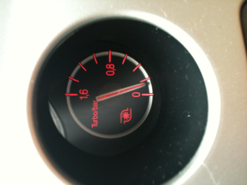

    Panowie, ostatnio zaczalem blizej przygladac sie wypalaniu DPF w mojej 159 i po przeczytaniu kilku watkow zastanawia mnie jedna rzecz..
    U mnie wskaznik turbo zaraz po starcie czy na neutralu nigdy nie jest na poziomie 0 tylko zawsze jest lekko odchylony co widac na zalaczonym obrazku.
    Czy to normalna sprawa czy tez mam z czyms problem? Z tego co czytalem na N powinien byc na poziomie 0 ( a i obroty powinny byc chyba nizsze.. )

    Cytat Napisał dex Zobacz post
    Sprawdz czujnik cisnienia doladowania,mozliwe ze masz zasyfiony

    178
    Dotychczas podczas wypalania wskaźnik doładowania turbo miałem powyżej zera, jakiś czas temu wymieniłem wskaźnik bo się zepsuł, wczoraj wypalał mi się Dpf i wskaźnik już się tak nie zachowywał, był cały czas na zero, oczywiście na wolnych obrotach. Sam nie wiem jak to wytłumaczyć.

    Cytat Napisał admor Zobacz post
    Wymieniales wskaznik czy czujnik doladowania? Generalnie u mnie lezy na 0 w czasie wypalania (u paru innych uzytkownikow rowniez), szkoda, bo bylaby to jakas tam wskazowka dla mnie, no ale coz.. Tlumaczenie jest jedno - TTTM. Jezdzij i sie nie przejmuj, tylko... badz bardziej uwazny.

    U mnie przy wypalaniu mam tylko 3 objawy: jak w czasie jazdy puszczam pedał gazu to wskaźnik doładowania bardzo szybko opada na zero (normalnie tez opada ale wolno) a spalanie chwilowe znacznie rośnie. Ponadto zauważyłem (kiedyś w czasie wypalania musiałem się zatrzymać - oczywiście nie wyłączałem silnika) że z układu wydechowego w trakcie wypalania wydobywa się dodatkowy niski dźwięk.
    Nie zaobserwowałem odchylenia wskazówki doładowania na luzie (zawsze jest na zero).

    U mnie na luzie dokładnie to samo, wskazówka turbo nie wstaje nawet na milimetr. Dodatkowo dźwięk silnika podczas wypalania całkiem inny niż normalnie. No i oczywiście najważniejsze momentalnie opadająca wskazówka turbo przy hamowaniu silnikiem. Łatwo jest także przewidzieć kiedy będzie następne wypalanie, gdyż na przykład u mnie jest regularnie co 400 - 450 km. Trochę często, ale tłumaczę to jazdą po mieście w 80% i tym, że nie preferuje dziadkowej jazdy. Jak zaczną się problemy i częstsze wypalanie, DPF pójdzie na wagę w skupie złomu...

    U mnie z kolei wypalanie przypada regularnie raz w tygodniu, zwykle w czwartek późnym wieczorem, dodatkowo nie w trasie (chociaż jadę te 30km dobrą drogą) ale już w mieście, jakieś 2km przed domem. Nie muszę chyba pisać jak wielką mam wtedy ochotę na dodatkową rundkę "wokół komina" bądź czekanie na postoju aż skończy.
    Zwykle objawy to zwiększone spalanie chwilowe i odchylony wskaźnik turbiny, choć ten i tak jest do wymiany, bo staje na pierwszej kresce, tylko podczas wypalania czasami spada do zera...
