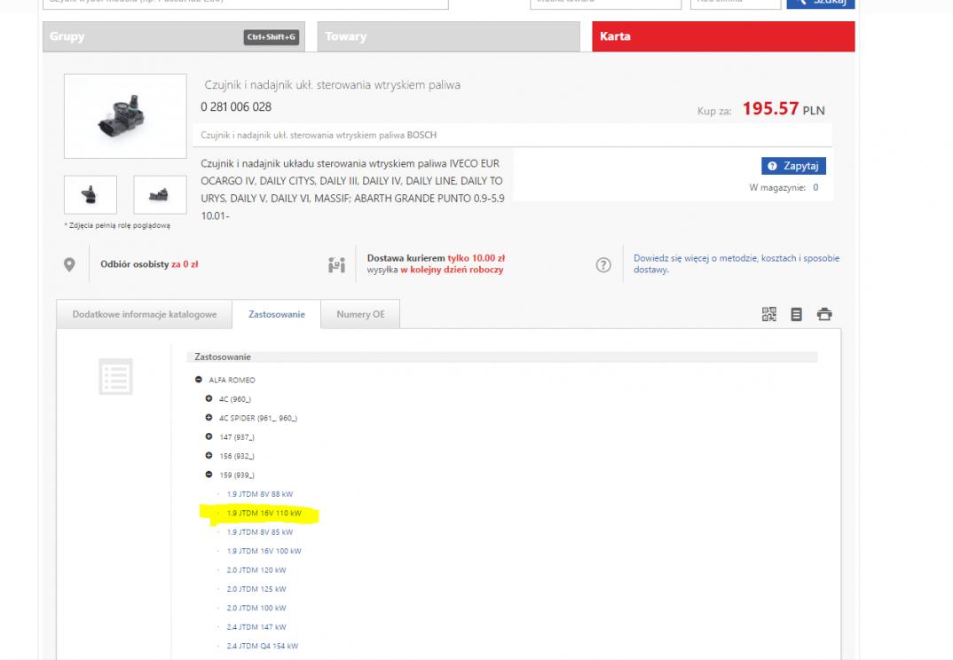

    W wyszukiwarce intercars również widnieje oznaczenie 0 281 006 028 to jak to w końcu jest bo mam dylemat ?
    Byłem w aucie zrobiłem zdjęcie tego czujnika co mam początek to 0 281 002 4 . . . teraz pytanie czy kupować tego z koncówką 845 czy ten z intercarsu też będzie dobry różnica ok 6 dyszek to bosch i to bosch

    po moich doświadczeniach z tym 028, i rozmowie z jednym sprzedawcą części(twierdzi że ic ma błędy w katalogu) ja jednak brałbym 845...

    Ok dzięku za odpowiedź więc kupię 845 tutaj chyba wychodzi najlepsza cena a sklep też widać zaufany i ma dość dobre opinie. http://e-autoparts.pl/czujnik-cisnie...-p-221314.html Chyba że ktoś znajdzie w lepszych pieniądzach to może dać cynę
