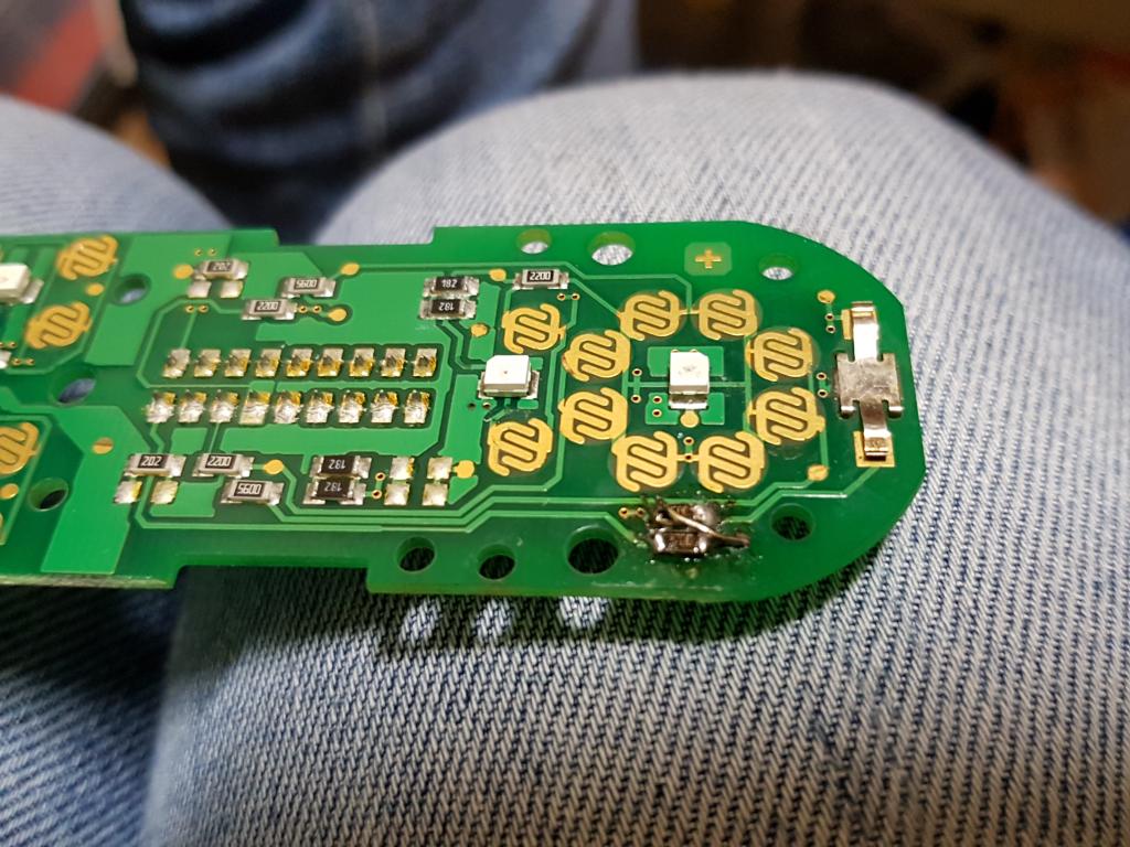

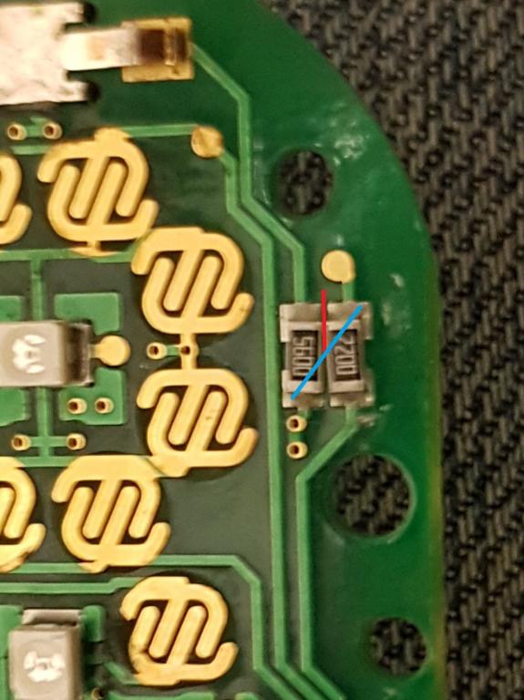

    W przypadku pamięci lusterek sprawa ma się nieco inaczej. Od strony pasażera jest realizowana dodatkowa funkcja "biegu wstecznego". Czyli analogicznie z mojej dedukcji wynika:
    Ilość pinów w silniku sterowania szkła pasażera powinna być 8 a kierowcy standardowo 4.
    Czyli przypadek "z pamięcią" jest jedynym przypadkiem gdzie ilość pinów po stronie pasażera jest większa od kierowcy.
    Udało mi się dzięki koledze [MENTION=20089]epsonix[/MENTION] ogarnąć temat:
    Angielskie moduły i poprawne sterowanie lusterek czyli wybór lewo-prawo.
    Oczywiście przepraszam za "partyzantkę" jaka została zastosowana, ale bez narzędzi lutowanie na kolanach nie było przyjemnością.
    Warunki polowe.
    Załączam zdjęcia i kolejno kolory lini oznaczają co trzeba zrobić:
    1. Czerwona linia oznacza przecięcie ścieżki i rozłączenie rezystorów.
    2. Niebieska linia oznacza połączenie rezystorów czyli mostek, który trzeba wykonać na ukos.
Nazwa:	20180123_123826.jpg
Rozmiar:	63.0 KB
ID:	240696Kliknij obrazek, aby uzyskać większą wersję
Nazwa:	20180123_130905.jpg
Rozmiar:	135.8 KB
    Po tym zabiegu lusterka będą prawidłowo rozpoznawane przez centralkę.

    czy przypadkiem niema też moich pięciu groszy w tej pamięci lusterek A wracając do postu ktory dodałeś to jak tak patrzę na zdjęcia to czy nie było prościej zrobic na tej zasadzie ze tam gdzie czerwona kreska rozcinamy tak jak pisałeś ale zamiast lutowac na ukos to poprostu na dole połączyć prze lutowanie rezystor ?

    No nie, bo nie będzie przechodziło przez rezystor tylko go pominie. 220OM jest kluczowy i albo centralka widzi 220 albo 780OM.
