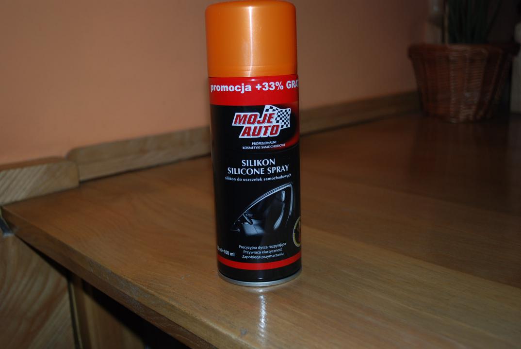

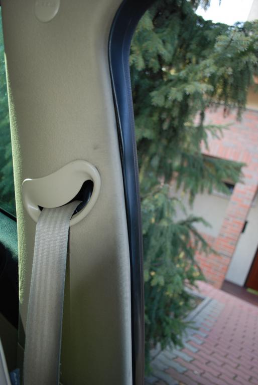

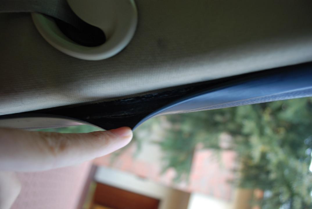

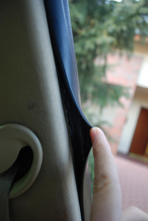

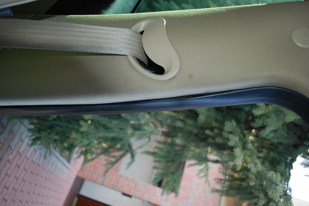

ID:	42405 To jest właśnie ta hałasująca uszczelka (obrazek 1) Należy ją odgiąc i na całej długości czymś przesmarować, ja użyłem tego własnie preparatu. Napiszcze czy wam to też pomogło, bo ja juz mam cicho w samochodzie od ponad 4 miesięcy
