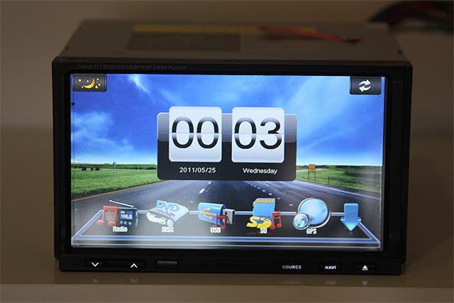

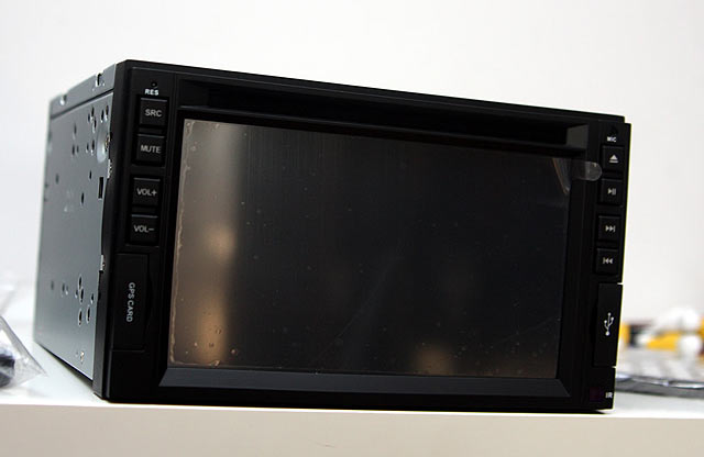

    Zamontowałem dzisiaj w 159-ce kolejny chiński wynalazek i muszę przyznać, że postępy, jakie robią Chińczycy w produkcji sprzętu do samochodów, robią wrażenie.
    Sprzęcik wygląda tak jak na zdjęciach - są dostępne dwie wersje, z ekranem 6.2 oraz 7-calowym. Wersja z mniejszym ekranem ma na czołowym panelu wejście na kartę SD oraz na USB i moim zdaniem jest odrobinę praktyczniejsza jeśli chodzi o obsługę.
Nazwa:	nawi2.jpg
Rozmiar:	26.6 KB
Nazwa:	nawi.jpg
Rozmiar:	44.8 KB
    Dlaczego warto się tym sprzętem zainteresować? Na Allegro taką radionawigację można kupić za 1100 PLN.
    Posiada bardzo dobrej jakości ekran dotykowy o rozdzielczości 800x480, działa w oparciu o Windows CE (navi można odblokować i wgrać sobie np. własną tapetę jako tło, zmienić wygląd ikon, generalnie co komu przyjdzie do głowy, łącznie z wgrywaniem dodatkowych programów), generuje całkiem przyzwoitej jakości dźwięk i pozwala na odtwarzanie wszelkiej maści plików multimedialnych - od MP3 poczynając na na DivX kończąc. Dodatkowo ma obsługę IPOD-a (specjalny kabel łączący) oraz BlueTooth (wbudowany w nawigację mikrofon).
    Soft nawigacyjny ładuje się na kartę SD i wciska ją w slot na czołowym panelu (przy wersji z mniejszym ekranem). DZięki temu można sobie nagrać np. AutoMapę. Sprzęt działa bardzo szybko - to kolejna jego zaleta.
    Najprawdopodobniej będzie się dało toto podłączyć do sterowania w kierownicy - są dwa dedykowane przewody, muszę tylko wykonać parę eksperymentów. Nawigację można "uczyć", który przycisk na kierownicy jaką ma wywołać funkcję.
    Jak każdy sprzęt tego typu - do kompletu jest wiązka z wszystkimi możliwymi wejściami i wyjściami (Aux In, 2x Video Out, Subwoofer, itp.).
    Bardzo ładnie zaprojektowane ekrany graficzne. I ważna rzecz - można słuchać muzyki podczas nawigowania.
    Generalnie za te pieniądze sprzęt warty uwagi - głównie ze względu na szybkość działania, doskonałej jakości ekran wysokiej rozdzielczości oraz możliwości konfigurowania tego po odblokowaniu. W porównaniu z oryginalną nawigacją - jest o niebo lepszy.

    Gra praktycznie tak samo jak fabryczne radio, z tą małą różnicą, że ma dość "ostrą" regulację głośności - przy volume ustawionym na 05 (w skali chyba do 40) jest już głośno.
    Linka nie chciałem ordynarnie wklejać, żeby nie było, że jakaś reklama
    http://moto.allegro.pl/dvd-6-2-dotyk...993137860.html
    Montaż trwał dłuższą chwilę (prawie 4 godziny) - bo chciałem mieć to ładnie spasowane więc walczyłem pilnikiem z ramką maskującą, no i potem jeszcze podpinałem to pod monitory w zagłówkach - więc okablowania trochę było i ciężko było to upchnąć za radiem ) Normalnie powinno się to w 2 godziny ogarnąć - więc pewnie z półtorej stówki.

    Co do sterowania z kierownicy to trzeba porobić trochę testów, bo są jakieś kabelki oznaczone Key1 i Key2, które niby podpina się pod sterowanie - ale na razie nie kombinowałem z tym, więc nie wiem.
    Podświetlenie klawiszy ma niebieskie. Ale naprawdę nie uciążliwe, bo klawiszy jest zaledwie kilka i podświetla w nich tylko napis - bardzo delikatnym światłem.
