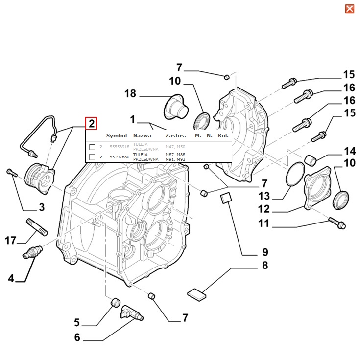

    Akurat w tym przypadku się mylisz - dlatego wcześniej prosiłem o nr VIN. W przypadku tego modelu komplet sprzęgła to tarcza i docisk. Łożysko jest oddzielnym elementem przypisanym do elementów skrzyni a nie sprzęgła (moim zdaniem bez sensu). Szanowny producent zapewne wymiślił takie rozwiązanie po to by kasować 767 PLN za samo łożysko - tak jest cena katalogowa Fiata.
