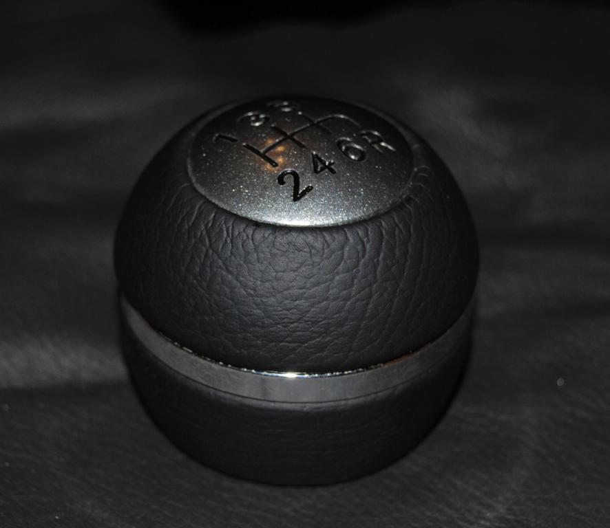

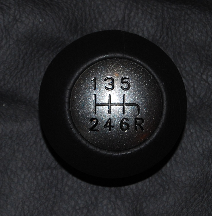

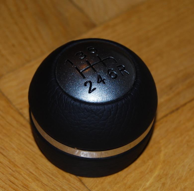

    Nie wszystkie miały ten dekielek metalizowany. Ja większość miałem tylko lakierowane plastikowe z cyframi czarnymi. Odnawiając taki dekielek maluję go oryginalnymi lakierami z palety AR (649, 651 lub 612) wedle uznania. Po kilku warstwach bazy i dokładnym wyschnięciu maluję cyfry na czarno (dość dużo z tym zachodu) a potem klar bo nawet malowanie na mat wyślizga się po krótkim czasie i będzie się błyszczeć.
    Tutaj przykład tej, którą mam u siebie chwilowo. Lakier 649 bez klaru i skóra z wzorem al'a oryginał. Oczywiście może być każdy rodzaj i dostępny kolor skóry.
