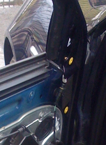

    Można prosić o jakieś foto tej kontrolki?

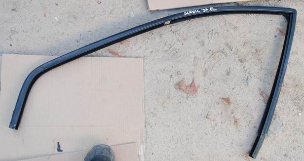

    Czujnik jest zatopiony w uszczelce, tak więc bez uszkodzenia uszczelki nie dostaniesz się do niego. Możliwe, że wypięła się kostka lub dostała się wilgoć na styki.

    Uszczelka z czujnikiem jest w każdych drzwiach. Drugie zdjęcie przykładowe ze scenika, bo nie dysponuję od Alfy.

    Czyli jak rozumiem czujnik jest wbudowany w uszczelkę szyby.
