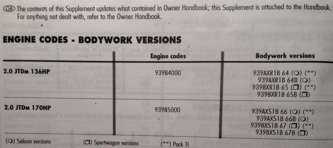

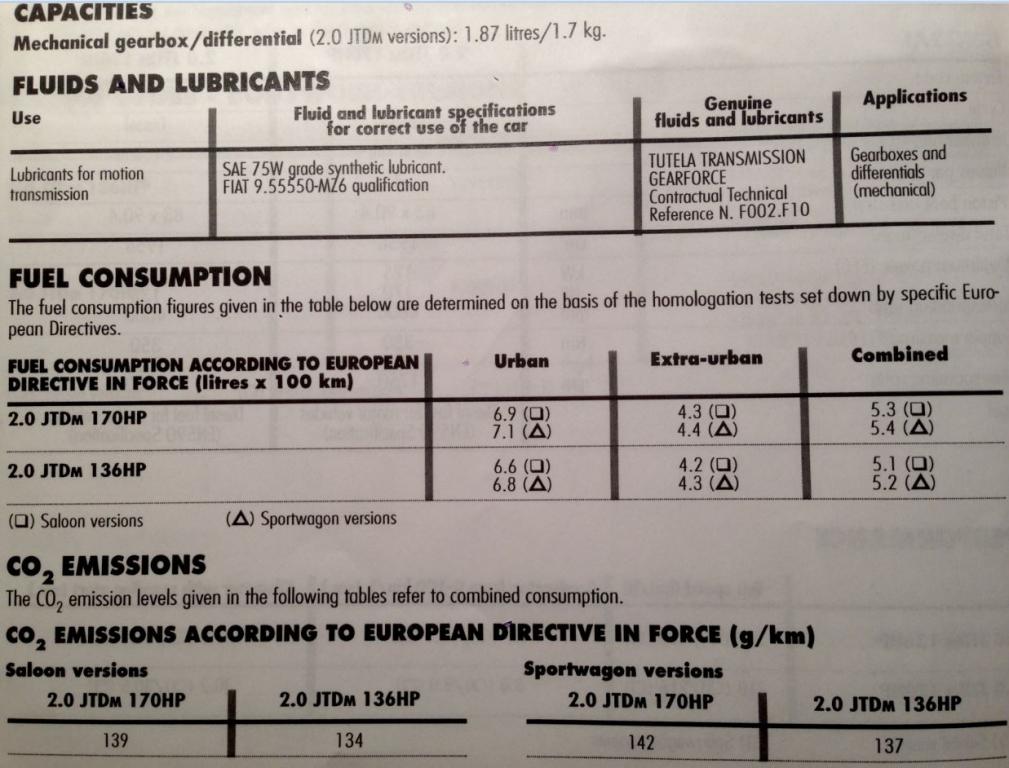

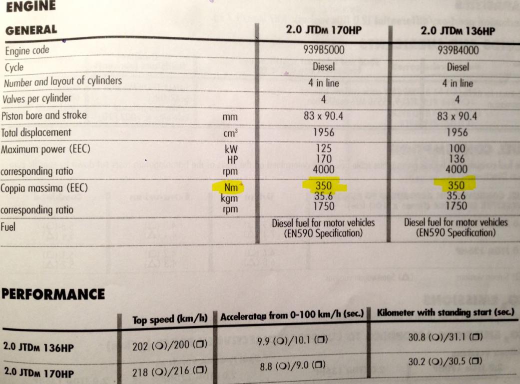

    Zajrzalem do swojej drukowanej instrukcji w org jezyku ITA i w niej podane jest 2.8l, Tutela Car Matryx ale mam do tej instrukcji maly dodatek w kilku jezykach dotyczacy wersji 2.0 170/136 KM dwie istotne informacje:
    1. obie wersje maja ten sam moment obrotowy 350Nm co wskazuje na skrzynie C635
    2. Wskazana ilosc oleju w skrzyni ... 1,87l a wskazany olej to TUTELA TRANSMISSION GEARFORCE, ktory wg opisu jest wskazany wlasnie dla C635
    https://www.pli-petronas.com/uk/prod...tela-gearforce
    Zalaczam zdjecia z dodatku do instrukcji, w sumie 3 strony.

    Do posta powyzej, ostatecznie zdecydowalem sie na wlanie 2l oleju do skrzyni, w/w TUTELA TRANSMISSION GEARFORCE.
