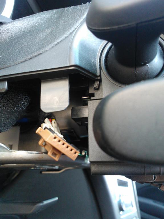

    Odświeżam kotleta. Czy ktoś może mi opisać, gdzie miałaby znajdować się luźna wtyczka pod dolną osłoną kierownicy? Zdjąłęm ją dzisiaj, ale nie mogłem dopatrzyć się żadnej luźnej wtyczki. Czy to oznacza, że nie ma u mnie odpowiedniej wiązki?

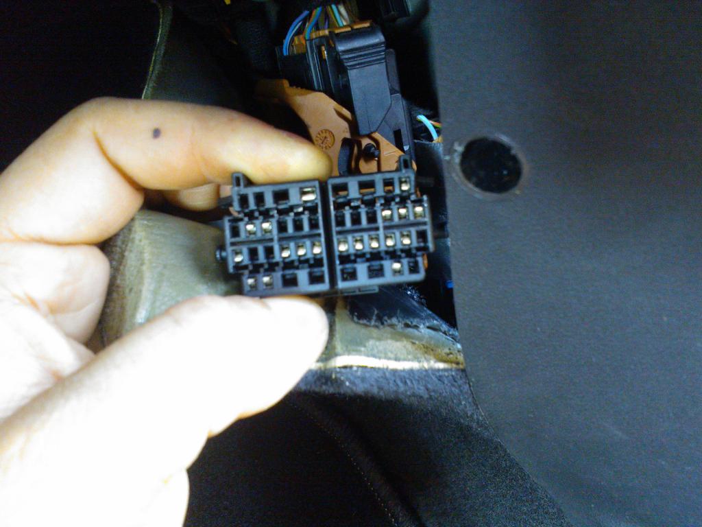

    Oto zdjęcie przedstawiające wtyczkę przy kierownicy H007

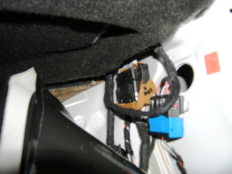

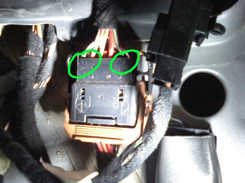

    Tak wygladają wtyczki D001
Nazwa:	1.jpg
Rozmiar:	177.8 KB
ID:	110767Kliknij obrazek, aby uzyskać większą wersję
Nazwa:	2.jpg
Rozmiar:	79.9 KB
ID:	110768Kliknij obrazek, aby uzyskać większą wersję
Nazwa:	WP_000122.jpg
Rozmiar:	84.3 KB
    Schemat podłączenia w zależności kto ma jaką wiązkę wygląda tak:
    Podłączenie z komputera --- do dźwigni H007
    38 --- 1 (Przycisk RES )
    77 --- 4 (ON / OFF )
    78 --- 5 (- )
    56 --- 6 (+ )
    to bezpiecznik 35 +12V ---2
    pusty --- 3
    Podłączenie z D001 (słupka) --- do dźwigni H007
    32 --- 1 (Przycisk RES )
    14 --- 4 (ON / OFF )
    11 --- 5 (- )
    10 --- 6 (+ )
    15 ---2
    pusty --- 3
    Pozdrawiam.
