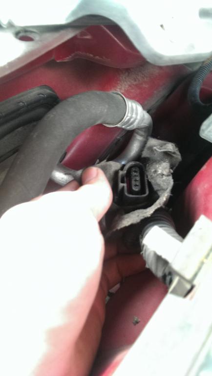

W ramach oszczędności zamiast kostki do tempomatu można zastosować goldpiny zdjęcie poniżej. Kostka trochę luźna ale działa :)

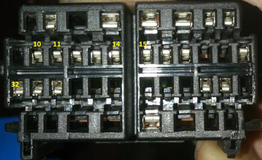

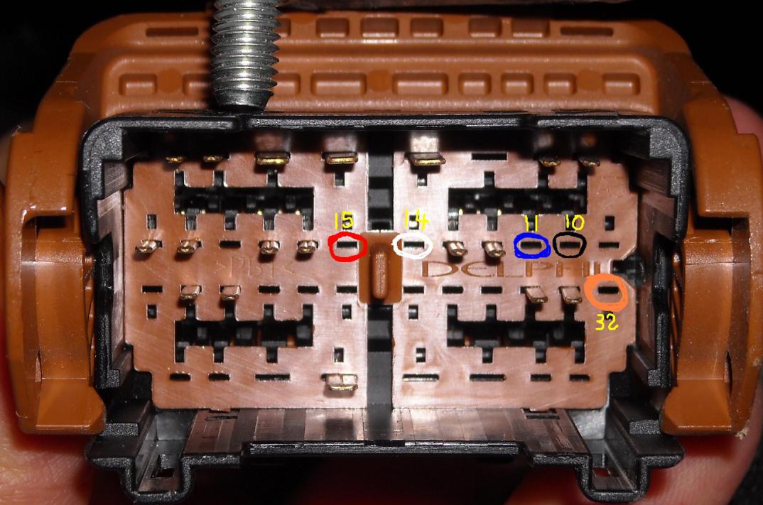

Tak wygladają wtyczki D001
Pokaż załącznik 110767Pokaż załącznik 110768Pokaż załącznik 110769

Podłączenie z D001 (słupka) --- do dźwigni H007
32 --- 1 (Przycisk RES )
14 --- 4 (ON / OFF )
11 --- 5 (- )
10 --- 6 (+ )
15 ---2
pusty --- 3
