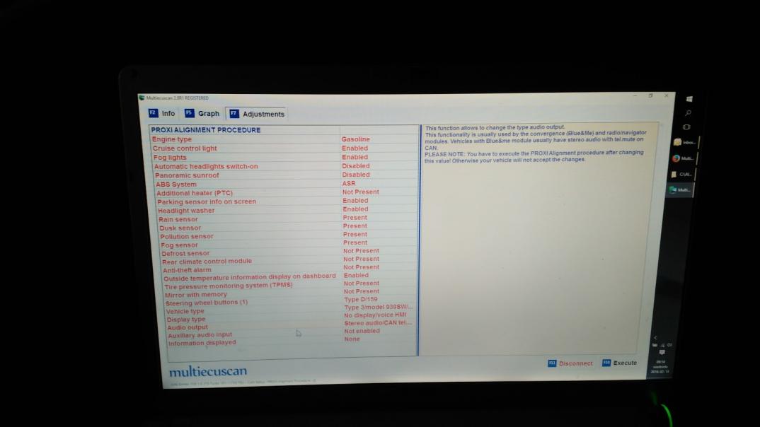

  7. #77
    Użytkownik Świeżak Avatar M A R I O
    10 2009
    Poznań
    Alfa Romeo 156 1.8 TS, Alfa Romeo 159 2,4
    203
    blue&me nie mam na 100% Logo pojawia mi się po zmianie licznika z alfy która widocznie miała i był automat Po osiowaniu licznik się ustawił pod moją bez automatu ale logo zostało
  8. #78
    9,999
    OK. a jak masz wszystko poustawiane w proxi (tzn te 2 ustawienia które wskazywałem)?
    wklej screenshota albo fotke z proxi
    Ostatnio edytowane przez epsonix ; 05-06-2019 o 17:16
  9. #79
    10 2009
    Poznań
    203
    Zobaczę jutro bo dziś już nie sprawdzę
