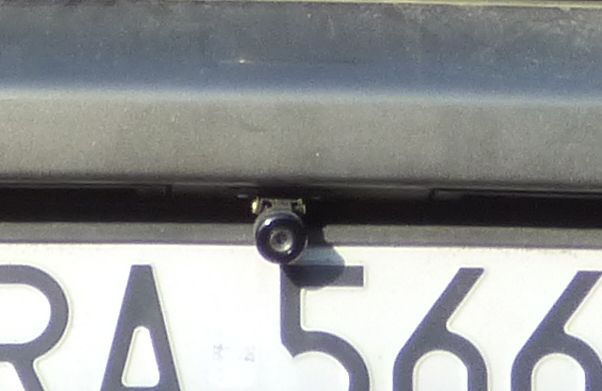

    U mnie dało się tak zamontować kamerkę, czyli po środku między lampkami rejestracji a przewody przypuszczałem drutem po zdemontowaniu jednej z lampek.

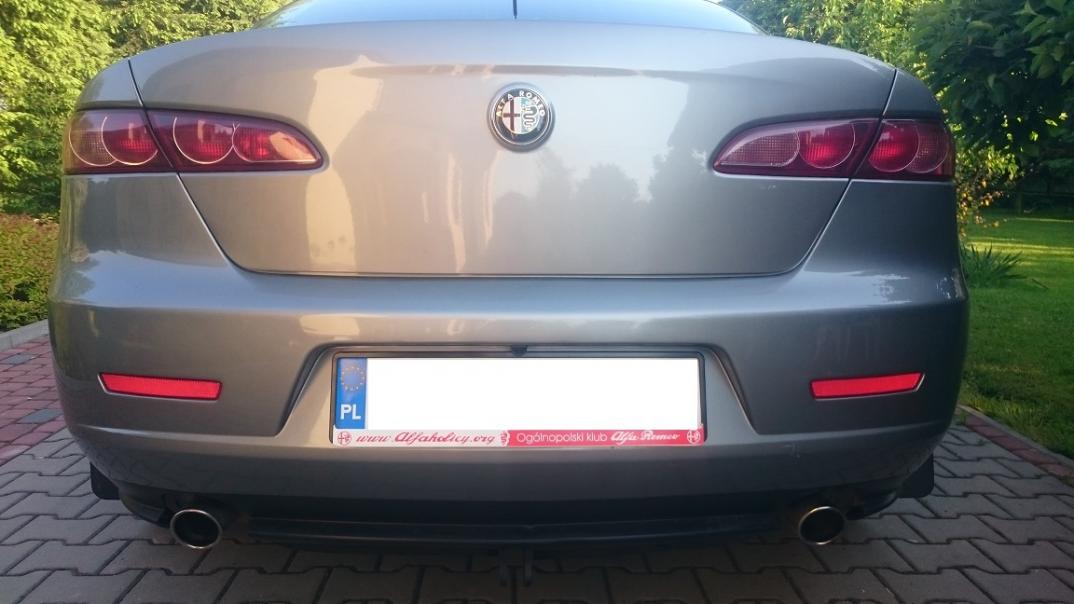

    Tak to wygląda u mnie:Kliknij obrazek, aby uzyskać większą wersję

    Witam, ja kupiłem kamerkę w ramce tablicy rejestracyjnej, musiałem wyciąć samą kamerkę tak aby pasowała pomiędzy światłami oświetlenia rejestracji-sama ramka zasłaniała.Do dziś nie żałuję tego zabiegu

    Czyli idzie zmieścić kabel obok lampki oświetlenia tablicy? Ja myślę puścić kabel po wyciągnięciu lampki, a potem założyć lampkę. Myślę, że kabel jest na tyle cienki, że się da.

    Też mam kamerkę w ramce i nie żałuję. Przejście mam pod tablicą, był tam fabryczny otwór-zaślepka. Naciskiem i tam weszły przewody.

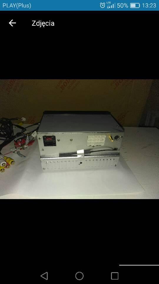

    Witam, czy takie radio wejdzie do 159tki ? Aktualnie posiadam seryjne radio 1 din, a chciałbym zakupić coś takiego.
