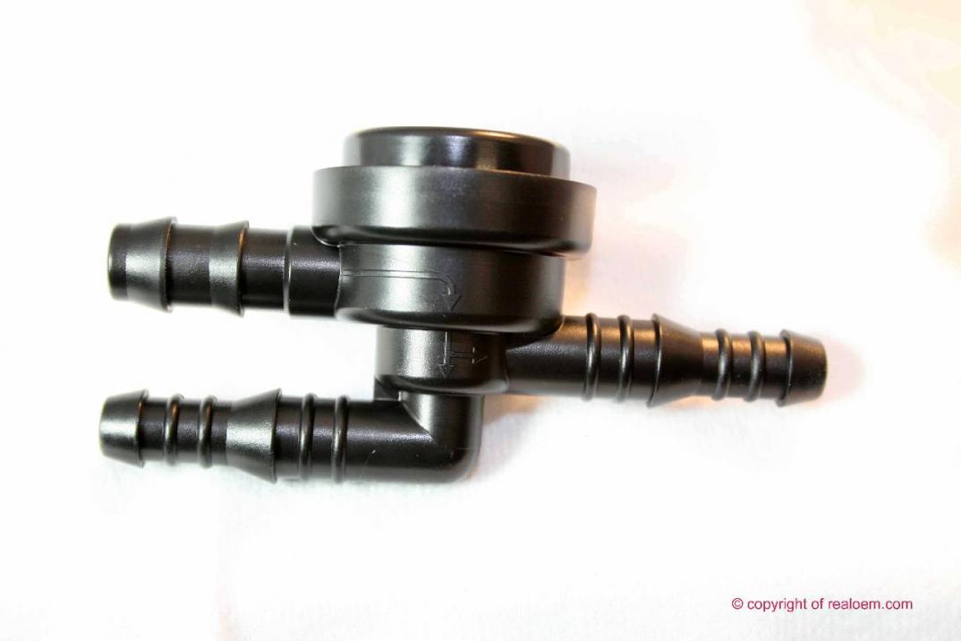

    Witam.
    Ostatnio również stanąłem przed dylematem wymiany trójnika na oryginalny (nie mogłem znaleźć zamiennika)
    Cena około 100zl trochę odstrasza za kawałek plastiku.
    Okazuje się że pasuje od bmw chyba e39 i x3 który kosztuje 36 zł w salonie, oryginał który pasuje p&p bez przerabiania.
    Poniżej podaję numer części.
    Pozdrawiam
    61 66 8 361 447

  9. #129
    9,999
    jeszcze lepsza opcja (tańszy o kolejne 20zł) niż od tego z land rovera który tu wielu montowało
  10. #130
    10 2017
    BG-DE-PL
    155 + 159
    208
    No właśnie, tylko nikt nie podał konkretnie numeru części ani zdjęcia poglądowego
    Sam chciałbym wiedzieć jak wygląda ten z land rover'a.
