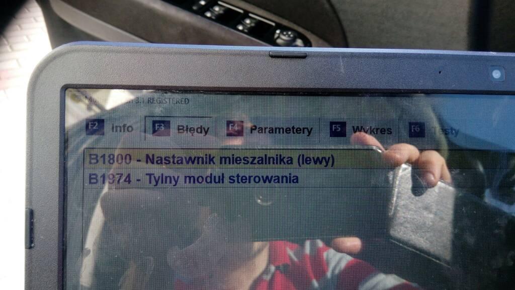

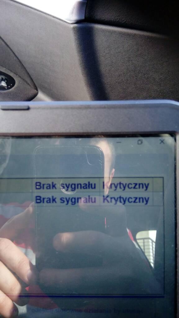

    Dobra, jestem po podłączeniu MESem i wywala dwa błędy, widoczne na dwóch pierwszych zdjęciach.
    Pierwszy błąd to oczywiście błąd silniczka, tylko którego? Tego dokładnego? Może być przyczyną to, że jest nie odpowiedni, w sensie nie jest on tak jakby od 3ciej strefy? Chyba, że to jakiś inny, może to ten do którego wpinamy się z trzema nowymi pinami? Drugi błąd to błąd panelu tylnej strefy, błąd wyrzuca na dwóch różnych panelach, mimo że prąd jest na wyjściowej wtyczce.

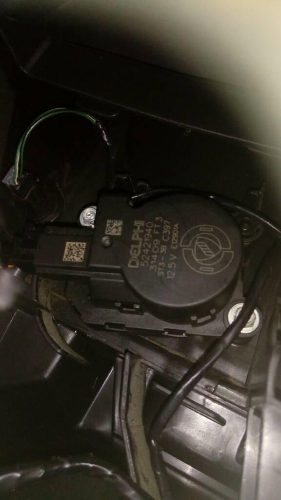

    Ostatnie co mnie zastanawia, to jest to, że na dokładanym silniczku, są numery które niby zgadzają sie z numerami silniczka który dodał ktoś w manualu w formie pdf. Jest tam zdjęcie silniczka, na którym jest oznaczenie "FT 4". Na moim dołożonym jest oznaczenie "FT 3", poza tym numery pasują. Na ostatnim zdjęciu mój dołożony motoreduktor. Posiadam komplet z wersji angielskiej z oryginalną 3cią strefą, może ma znaczenie że silniczek jest z anglika?

    Mieszalnik lewy po aktywacji 3 strefy to ten silniczek ktory dolozyles w miejsce dzwigni. Albo jest nieodpowiedni albo zjebales polaczenie i zamieniles bieguny + z -. Najpierw wyeliminuj ten blad potem zabierz sie za panel

    Bardziej bym się skłaniał ku temu, że jest nie odpowiedni... Zerknij w poradnik ten w formie pdf, na oznaczenie silniczka jaki powinien być, a później zerknij na ten mój z ostatniego zdjęcia... Różnią się oznaczeniem "FT", więc może tędy droga? Czyli jesteś pewny, że to jest błąd od dokładnego silniczka? + z - nie mogłem zamienić, bo inaczej silniczek by nie reagował, a tak jak pisałem, gdy mam go wyjętego i zmieniam kierunek nadmuchu od strony kierowcy, to ten klin który wchodzi w dziurę po zaślepce zwyczajnie się kręci, więc wniosek prosty że działa.

    Oznaczeniami się nie sugeruj może mieć dokładnie takie same oznaczenia A i tak nie będzie pasował

    Napisałem do znajomego od którego brałem zestaw, ma szukać jeszcze innego silniczka. Czy może być tak, że to właśnie zły silniczek daje nieprawidłowy sygnał na panel, przez co wywala jego błąd i nie startuje mimo że na wtyczce jest prąd?

    Tak jak wcześniej pisałem, błędy uniemożliwiają aktywację 3 strefy. Poza tym, tak jak koledzy wyżej wspomnieli, silniczek musi być typowo od trzeciej strefy bo ma on specyficzne programowanie tylko dla tej funkcji. Każdy inny może chodzić, ale nie będzie współpracował z całą magistralą. Obudowa nie ma tu nic do rzeczy. Silniczki mogą wyglądać identycznie ale maja inną funkcję. Ja swój zamawiałem nowy po nr. oryginału, więc miałem pewność, że na 100 procent to ten silniczek.
