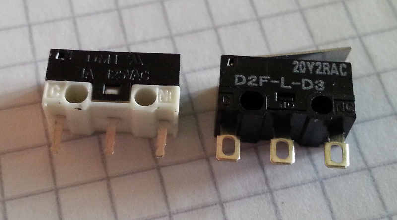

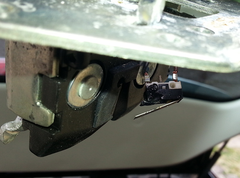

Nie kupujcie całych zamków bo winowajcą jest przełącznik za 2 zł.
Jest osadzony w zamku na dwóch bolcach i łatwo go wymienić.
Problem w tym że wiszą na nim 3 żarówki a to dość słaby przełącznik
attachment.php
Poniżej nowe pstryczki.
Po lewej oryginalny DM100 Omron
Po prawej D2F-L-D3 też Omron tyle że wytrzyma dwa razy większy prąd.
Dźwignię można przełożyć ze starego
attachment.php

Miałem go w ręce ale nie wiem za chiny jak wyjąć ten mikrostyk?
Obudowa wydaje się nie być rozbieralna. Wygląda na dwa nity wychodzące na wylot. W obudowie zamka nie ma żadnych śrub. Może podeślij zdjęcie jak rozebrałeś zamek? Wielce by się przydało.
Odgrzeję kotleta. Mam ten sam problem..
Próbowałem się dostać do mikrostyku ale aby go wyciągnąć prawdopodobnie trzeba otworzyć jakoś zamek który wygląda na nierozbieralny (rozwiercać nity?). Stąd pytanie- gdzie Wy widzieliście zamki za 100zł?? U Litwinów jakieś chore pieniądze to kosztuje a na allegro nie za bardzo też są (zresztą używany już mam..).
Nic się nie rozwierca. Mikrostyk siedzi na dwóch bolcach. Trzeba go wysunąć.
Już tego dokładnie nie pamiętam ale po paru minutach zabawy udało mi się.
