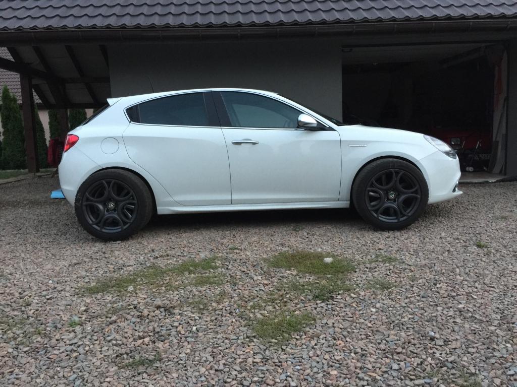

    odwrotna sytuacja jest u żony, założyłem jej na wiosnę do Giulietty podkowy 18"x8" ze 159 tylko opony kupiłem w rozmiarze Giulietty. żadnych pierścieni, otwór jest taki sam, a te ~6mm że felga wystaje bardziej na zewnątrz i do wewnątrz też nie powoduje problemów bo miejsca jest tam kupa. jedyny problem to taki że żona za 3 miesiące 3 felgi już przytarła, boli serce bo ja przez 2 lata jak na nich jeździłem nie drasnąłem ich. dla kompletu wrzucę jak to wygląda (choć to wątek 159, no ale pytanie padło o Giuliettę)

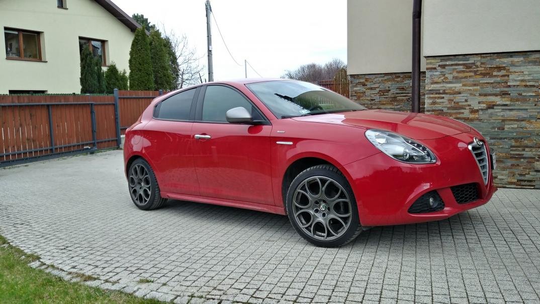

    Ja ma razie przymierzałem felgi zimowe ze 159 i chyba tak zrobię jak Ty Kliknij obrazek, aby uzyskać większą wersję

    pewnie ze tak, tym bardziej że masz fajny alfowy wzór i kolor do białej podchodzi też git. masz swoje sprawdzone felgi ze 159 to najlepsza opcja. tylko opony kup sobie w rozmiarze do Giulietty, bo te masz pewnie 235/45R18 ze 159 - to 3 rozmiary większe niż w G

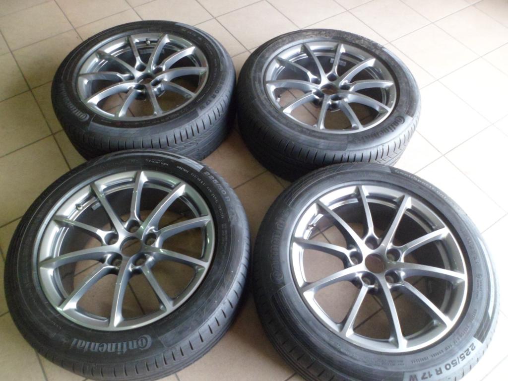

    Panowie czy felgi z Giulli będą pasować do Giulietty, chodzi mi o 17 et33 7,5 - Czy będą pasować te same śruby bez żadnych przeróbek bez pierścieni itd? czy czujniki można normalnie wymontować i założyć zwykłe wentyle. ?

    1. tak beda nawet lepiej wygladaly przez niższe ET - 8mm na zewnatrz. tez jezdze w G na innych felgach i sa wysuniete o 6.5mm. ilus ludzi wsadzalo do Giulietty 18/19 z Giulii gdzie jest szersza felga dodatkowo (8")
    2.tak mimo ze w Giulietcie jest M12 a w Giulii M14, leb jest taki sam stozek.
    3.czujniki mozesz zostawic albo wymontowac i sprobowac sprzedac, mysle ze za ori jesli sprawne i nie bardzo stare to ze 250-300zl bys nawet dostal ( nowe 800, ale wiadomo nowa bateria tam siedzi) bo pewnie znajda sie chetni zalozyc do osobnego kompletu zimowek.
