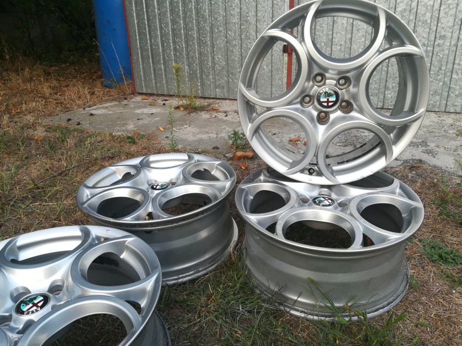

    a odwrotnie nie ma problemu? tzn. felga w 159 jest 8 calowa a Giulietta ma 7.5. Wiem ,że robi się większy naciąg ale nie piaskuje nadkoli lub nie przyciera? Przerabiał ktoś temat? Potrzeba pierścieni centrujących?
    05 2010
    Jarocin
    3,256
    Nie będzie problemu. Jakbyco mam takie 7.5.
