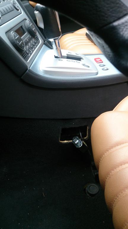

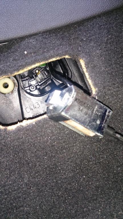

    Od niedawna posiadam Alfe 159 1.9 16v ze skrzynia Q-tronic i powoli się z nią poznaje w związku z czym ostatniej soboty odkryłem pewna luźna część w okolicy skrzyni za maskowaniem od strony kierowcy. W związku z czym mam pytanko:
    Czy tak jak w temacie jest to awaryjne odblokowanie skrzyni?
    Raczej nie powinno tam tak leżeć luzem więc mam prośbę o nakierowanie mnie jak to zamontować, czy się wogóle da zamonotować??
    Zdjęcia przedstawiaja tą część
    Nadmieniam że skrzynia w czasie jazdy przechodzi na tryb awaryjny - zgaszenie i ponowne odpalenie auta usuwa na chwilke awarię
    Dodam ze Autko generuje kilka błedów spr Multiscanem - kasowanie nic nie daje, błedy wracają.
    U1601, U1601* - odnośnie tych błedów forumowicze mówia aby zacząc od akumulatora, mój ma walniętą celę gotuje sie w czasie ładowania - aku wymienię w nastepny weekend...
    U1700, U1701, U1706, U1722 - te maja związek ze skrzynią - Tutaj może być kwestia tego luźnego urządzenia przy skrzyni
    Dlatego moje pytanie na początku ?
    Dodatkowo święcą sie kontrolki VDC, Hill Holder, ASR - wymieniłem na nowy czujnik STOP ale nie pomogło, może wymiana aku pomoże, zobaczymy...
    Z góry dzięki za odpowiedź
    Pozdrawiam
