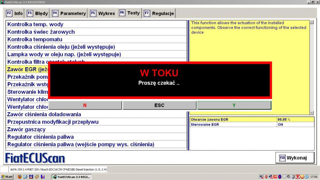

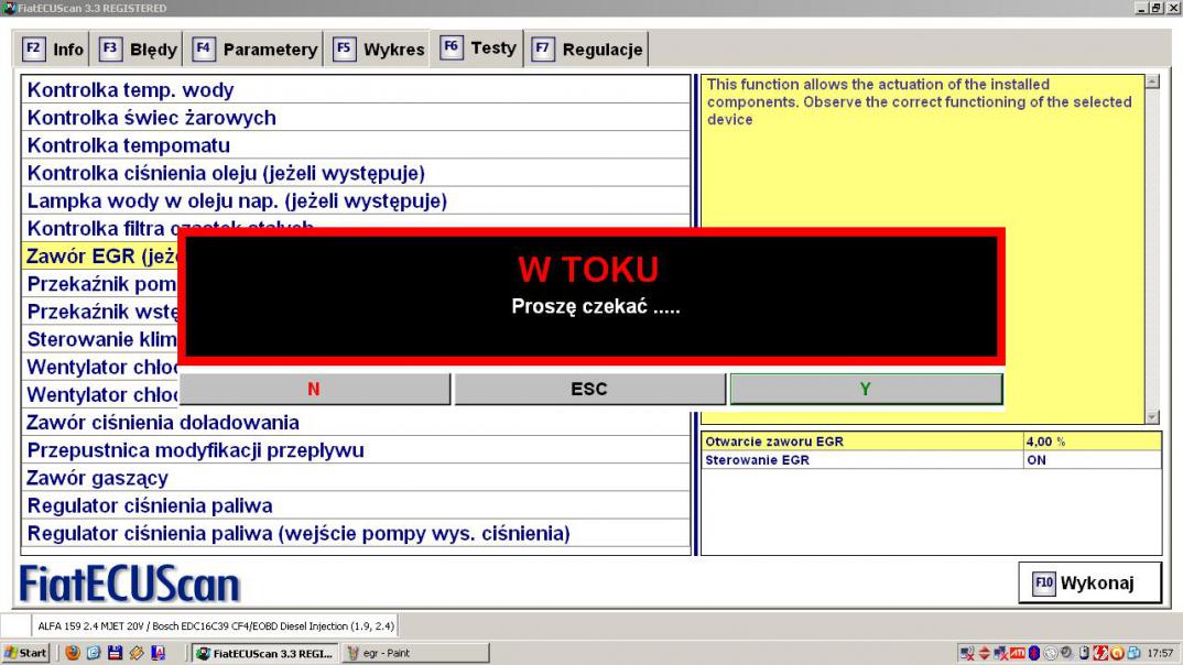

    Witam
    dzisiaj włączyłem FES-a i dałem testuj zawór EGR,
    mam takie wartości jak na obrazkach, czy to znaczy że chodzi czy nie??????????????????

    witam
    Panowie dzisiaj podpiąłem FES-a i dałem testuj EGR
    i wyszły mi takie wartości czy to znaczy że działa czy nie???????????????????
