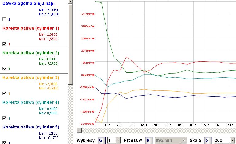

    Witam
    dzięki za odpowiedź, mam jednak kilka pytań
    1. czy elementy były wymieniane po kolei? i dopiero po przeczyszczeniu klapy problem zniknął???
    2. czy klapę czyściłeś sam? jakim środkiem? czy to dużo roboty i czasu?
    3. mnie najgorzej denerwuje odpalanie na zimnym? tylko się zastanawiam czy na zimnym to klapa ma coś wspólnego z odpalaniem jakby na jeden gar nie palił?
    4. wtryski podejrzewam jeden do wymiany bo na zimnym jak odpalam to sytuacja ma sie następująco:
Nazwa:	wykres.JPG
Rozmiar:	58.8 KB
    a tutaj na nagrzanym jest już w miarę przyzwoicie:
Nazwa:	wykres file6.jpg
Rozmiar:	104.6 KB
    i tutaj jak zapalam to już pali OK już nie ma efektu jakby nie palił na jeden gar, jednakże
    auto czasami wpadnie w falowanie obrotów, to nie są duże wachania takie powiedzmy 800-840 ale czuć to na kokpicie że drży że silnik nie pracuje stabilnie,
    TYLKO JESZCZE RAZ POWTARZAM JEST TO NIE CAŁY CZAS - RAZ PRACUJE STABILNIE A RAZ FALUJE,
    (czyżby wtrysk któryś pada czy faktycznie coś brudne???)
    PROSZĘ O POMYSŁY
    AHA I JESZCZE JEDNO ALE TO PEWNIE NIE MA WPŁYWU COŚ MAM ZE WSPOMAGANIEM BO JAK WOLNO JADĘ DO 10 KM NA GODZ. I KRECĘ KIEROWNICĄ TO DRŻY.
