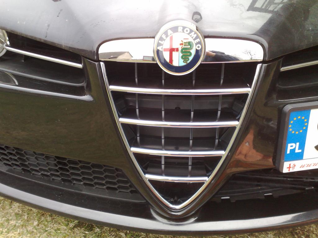

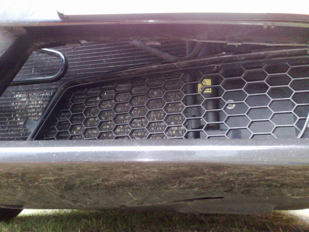

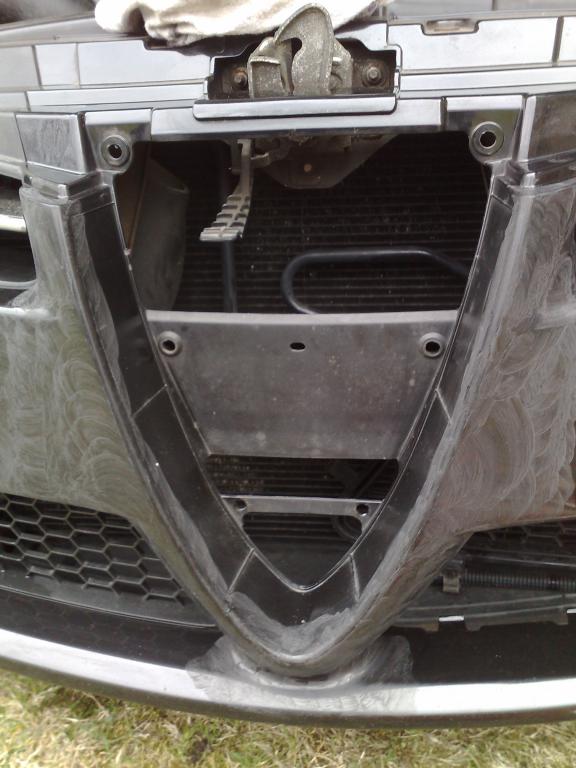

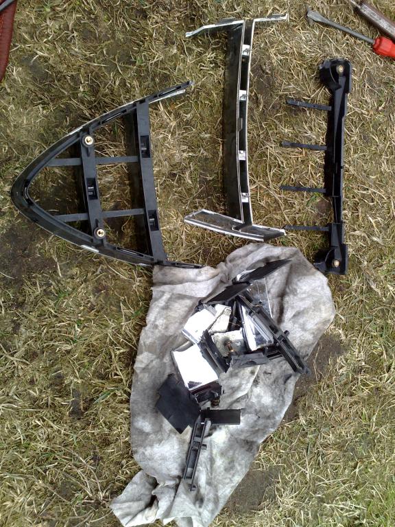

  5. #15
    gpjaw
    Cytat Napisał bubel Zobacz post
    Mógł byś coś więcej napisać jak zdemontowałeś ten grill u siebie ?
    Proszę bardzo.
    W pierwszej kolejności wepchnąłem prawą dolną kratkę nawiewu powietrza do środka ( jestem praworęczny więc lepiej mi było pracować), kratka jest mocowana na 8-miu zatrzaskach , 4 na górze i 4 na dole.
    Grill fabrycznie mocowany jest na 6-ciu śrubkach , dwie na dole, dwie w środku i jeszcze dwie na samej górze. Aby odkręcić wspomniane śrubki potrzebny jest śrubokręt krzyżakowy (jak najkrótszy).
    Dolne śrubki to żaden problem, wkładamy rękę przez otwór powstały po wepchnięciu kratki i sprawa załatwiona.
    Niestety z górnymi już tak wesoło nie jest, bardzo mało miejsca uniemożliwia początkowe popuszczenie dokręconych śrub, ja osobiście popuściłem te śrubki używając :bita” krzyżakowego i małej grzechotki.
    Jednak dwie środkowe śrubki to sprawa beznadziejna, całkowicie zasłania je przednia belka, ja w tym momencie byłem już całkowicie zdesperowany ale oglądając nowy Oryginalny grill zauważyłem, że producent nie przewidział aby go zakręcać na 6 śrub tylko na 4, dwie dolne i dwie górne, w środkowej części nowego grilla alfa nie zatopiła już tulejek z gwintem ( dzwoniłem do ASO i dostałem odpowiedź że tak ma być i nie jest to produkt wybrakowany).
    Więc problem ze środkowymi śrubami sam się rozwiązał, ale aby je jednak zdemontować musiałem całkowicie zniszczyć stary grill.
    Pozostaje już tylko zamontować nowy element, śrubeczki początkowo „łapałem” palcami (ile się tylko dało) a następnie dokręcałem na gotowo wspomnianą wyżej grzechotką.
    Na koniec wciągamy wcześniej wepchniętą kratkę na swoje miejsce i po sprawie.
    Mam nadzieję że mój opis nie jest zbyt chaotyczny i może się komuś przyda.
    Pozdrawiam
