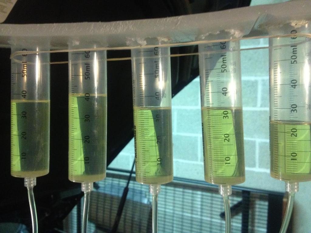

    Mam podobne wartości jak Ty i nierówno mi pracuje również, więc podejrzewam 2 wtrysk i U ciebie to samo,
    jak możesz to zrób próbę przelewową, ja zrobiłem i popatrz jak wyszła

    A możesz na szybko opisać jak ją zrobiłeś?
    Użytkownik Alfa i Omega Avatar ryki67
    02 2012
    Spod Wawy
    159 2.4 JTDM 210KM
    389
    Cytat Napisał zahmitokersoken Zobacz post
    Przygotowujemy naczynia równe tyle ile cylindrow, do tego jakieś wezyki tej samej długości,
    zdejmujemy wezyki z wtryskiwaczy i podłaczamy tak aby do każdego wtrysku dochodził wezyk a druga strona wtrysku była zaslepiona i wszystko zapalamy silnik i patrzymy jak sie napelniaja naczynia, jak znajdę zdjęcie to wrzuce. Pozdrawiam
