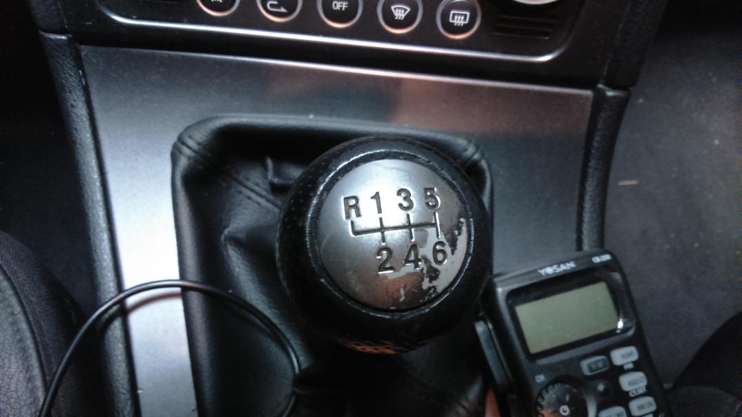

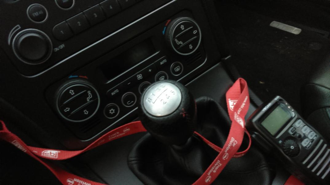

    Użytkownik Świeżak Avatar tvardy
    04 2016
    Alfa Romeo 159 SW 2.0JTDm
    132
    Dekielek aluminiowy ??
    hmmm ciekawe... u mnie jest plastikowy
    Wyglądał tak:

    a teraz wygląda tak:
Nazwa:	DSC_0708.jpg
Rozmiar:	52.7 KB
    Drobny papier ścierny + lakier i da się z tego coś zrobić

    Cytat Napisał tvardy Zobacz post
    Wyglądał tak:
Nazwa:	DSC_0694.jpg
Rozmiar:	62.2 KB
Nazwa:	DSC_0708.jpg
Rozmiar:	52.7 KB
    Określenie "coś", pasuje tutaj bardzo dobrze... Długo Ci to raczej nie wytrzyma.
    Poza tym w kilku tematach (w tym również) jest napisane, że to jest plastikowy dekielek. Dokładnie rzecz ujmując on jest metalizowany próżniowo.

    Cytat Napisał Belfer Zobacz post
    Ja swój "zmęczony" dekielek dałem do pomalowania lakiernikowi który regenerował mi felgi - wyszło ładnie - trzyma się już pół roku bez zmian. Pewnie że nie jest to metalizacja ale w mojej opinii wygląd i wytrzymałość wystarczająca.
