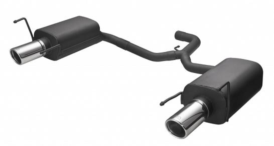

159 1.9 - montaż podwójnego wydechu.
Czy montował ktoś z Was tłumik z końcówkami po obu stronach w 159, w której nie było go fabrycznie? Jak rozwiązać kwestię wieszaków tej dokładanej puszki i co myślicie o takim produkcie Ultera?

Dokładnie taki tłumik ultera kupiłem - 880zł razem z montażem. Montaż - w pół godziny chłopaki się uporali . Z wieszakami nie ma żadnego kłopotu - tłumik jest dedykowany, więc nie są potrzebne żadne przeróbki - wszystko jest jak trzeba :)
http://www.aukcjoner.pl/gallery/006042328-zmiana-wydechu.html#I1 - wygląd po modyfikacji ;)
Nie licz na zmianę brzmienia na biegu jałowym - żadnej różnicy. Inaczej jak przyspieszasz.... powyżej 2000obr. słychać fajne buczenie :)
Jak się zastanawiasz ..... to nie ma się nad czym zastanawiać :-)
Ulter daje 2 lata gwarancji

Mam u siebie te tłumiki, tyle, że ja mam 1,9 JTS - wydech brzmi świetnie, przy normalnej jeździe w zasadzie go nie słychać, przy przyspieszaniu brzmi dosyć agresywnie, ale też bez przesady, przy zmianie biegów pięknie "dudni" :) - nie żałuję, że się na niego zdecydowałem.

Nie było takich wydechów fabrycznie w tym silniku. Alfa z linku ma prawdopodobnie podwójny tłumik ultera. Widać to po zderzaku tylnym gdzie wycięcie na prawą końcówkę jest większe niż na lewą. Tłumik z linka który podałeś jest ok ale cena trochę za wysoka. Koledzy forum kupowali go po około 950zł.
Seria 1.8 napewno nie miała podwójnego wydechu , tak samo jak i 1.9JTS i 1.9 JTDm
Dwa wydechy w serii miały 2.2JTS , 3.2JTS , 1750TBi , 2.4JTDm
1,8 tam chyba 140KM jest..... no to podwójny wydech pasuje jak świni siodło ;-))
Sickboy wyłożył Ci kawę na ławę (uwielbiam krótkie, treściwe odpowiedzi). Od siebie dodam tylko byś tłumik kupił bezpośrednio u producenta (www.ulter.com.pl), z pewnością będzie taniej, a na forum alfaclubu ktoś pisał o promocji na tłumiki ulter dla klubowiczów.
Pozdrawiam.
- Rafał
To ma wyglądać, bo podwójna końcówka wydechu nic innego nie daje - czy koni masz 140 czy 1400. Zresztą pisałem o tym, że mi się podoba, nie, że będę miał przyrost mocy czy cokolwiek.
Wycięcia w zderzaku są, wystarczy wyjąć plastikową klapkę.
Dzięki, Panowie.
Na stronie http://new.ulter.com.pl/offer/dedicated/261/alfa-romeo_159/399#.UCuMYKAg_24 można przeczytać, że ten tłumik jest do 1,9JTS. Będzie pasował do 1,8 MPI ?
