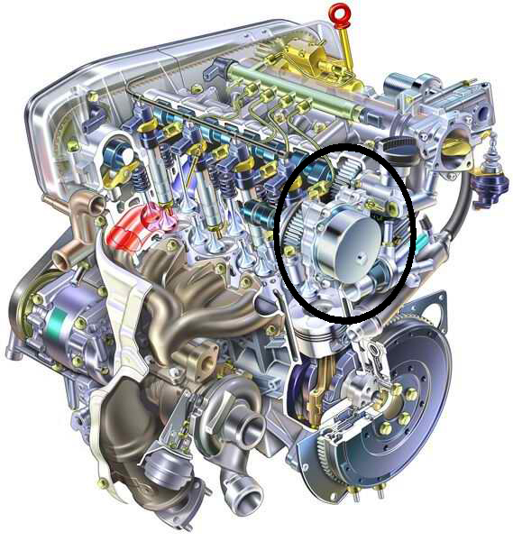

    Jak przybliżę ucho to tak jakby to się wydobywało z okolic tego elementu, który zaznaczyłem na zdjęciu. A tak BTW, to co to jest za urządzenie ?

    vaccum pompa czyli pompa podciśnienia która wytwarza e dla serwa i innych dupereli które korzystają z podciśnienia
