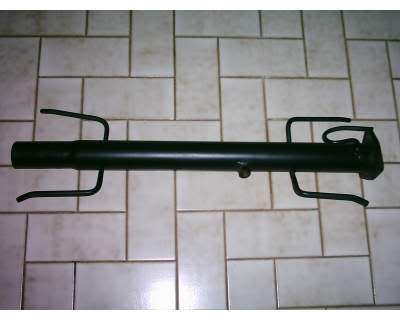

    Próbował ktoś tego: http://www.alfaclub-m.ru/catalog/314.../102/58/4/1/0/
    Numer 20 na obrazku (część 51809647)
Nazwa:	pxy.jpg
Rozmiar:	12.2 KB

    Do swojej Alfy mam taka rure ale jeszcze jej nie montowalem...
    http://www.ebay.it/itm/TUBO-RIMOZION...item19d3804055
    Wedlug jej zalozen,powinien wystarczyc sam montaz,zamiast DPF.W teorii nie powinno nawet wywalac bledu na desce,w zwiazku z tym iz rura ta wejscie do czujnika roznicy cisnien.Wiec najprawdopodobniej nawet niema potrzeby wylaczania DPF programowo.Cisnienie w rurze bedzie stale i niema takiej opcji aby sie zapychala.Co przy DPF uruchamia procedure wypalania.

    Ogólnie się zgadza, nie będzie różnicy ciśnień, ale DPF i tak będzie się wypalał co jakieś 1200km. ECU wypala DPF profilaktycznie, nawet gdy nie ma różnicy ciśnień. Podobno aby temu zaradzić trzeba oszukać czujnik temperatury, tak aby widział większą temperaturę. ECU sprawdza tą temperaturę i na jej podstawie zwiększa dawkę paliwa w trakcie wypalania. Jak temperatura będzie większa, to nie będzie zwiększania dawki. Takie informacje znalazłem na forum Opla i Fiata. Tam ludzie piszą, że wystarczy wywiercić otwory w DPF i dołożyć 2 diody do czujnika temperatury.
    Sam jestem ciekaw takiej opcji, bo ta rura to ok. 120Euro, a sprawny DPF można sprzedać za 800-1200zl. Jest to o tyle ciekawe, że rura ta jest częścią fabryczną.
