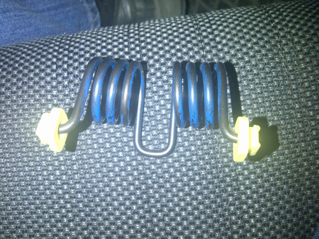

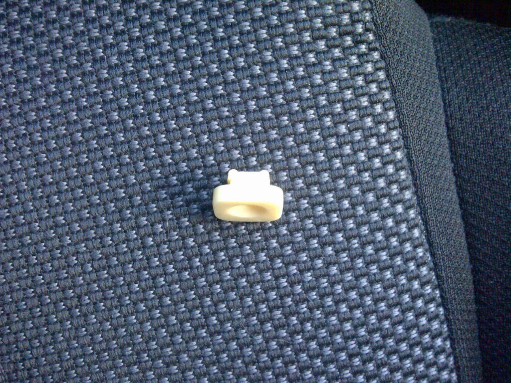

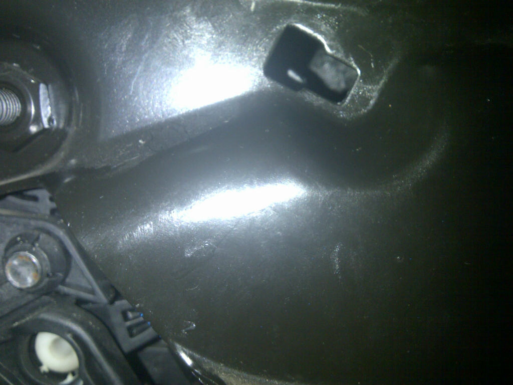

    Tobie poszła prowadnica ten mały biały (żółty) plastik. Nie wyjmuj sprężyny bo już jej nie założysz... chyba że ktoś wie jak ją założyć bez rozkręcania połowy samochodu. Kup prowadnicę 25zl i spróbuj ją założyć na końcówkę sprężyny lewa strona jak widać na filmiku. Łatwo nie będzie bo sprężyna jest mocno naciągnięta, prowadnica (ten plasticzek) ma w obudowie pedału sprzęgła takie wycięcie które jest szersze z jednej strony aby włożyć prowadnicę w końcówkę sprężyny i wsunąć razem prowadnicę ze sprężyną. Jutro zrobię zdjęcia sprężyny i prowadnicy (choć gdzieś w postach zdjęcie prowadnicy jest).

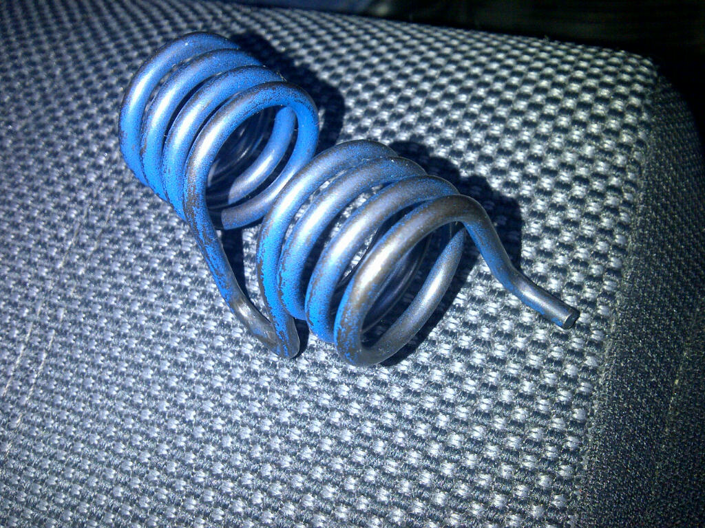

    Wklejam zdjęcia dla potomnych, ostatnie - to w tym wycięciu osadzona jest sprężyna w prowadnicy. Jak założyć całą sprężynę to jak widać nie wiem, bo jeżdżę bez a jak założyć samą prowadnicę to wydaje mi się, że trzeba próbować włożyć prowadnicę na założonej sprężynie

    A jak sprężynę wyciągnąć ? Idzie łatwo, czy trzeba się namęczyć ? I drugie pytanie - jak się jeździ bez tej sprężyny, sprzęgło gorzej odbija ? Ja raczej będę próbował uskutecznić tę pierwszą opcję polegającą na wciśnięciu na nowo prowadnicy, ale... czarno to widzę :/
