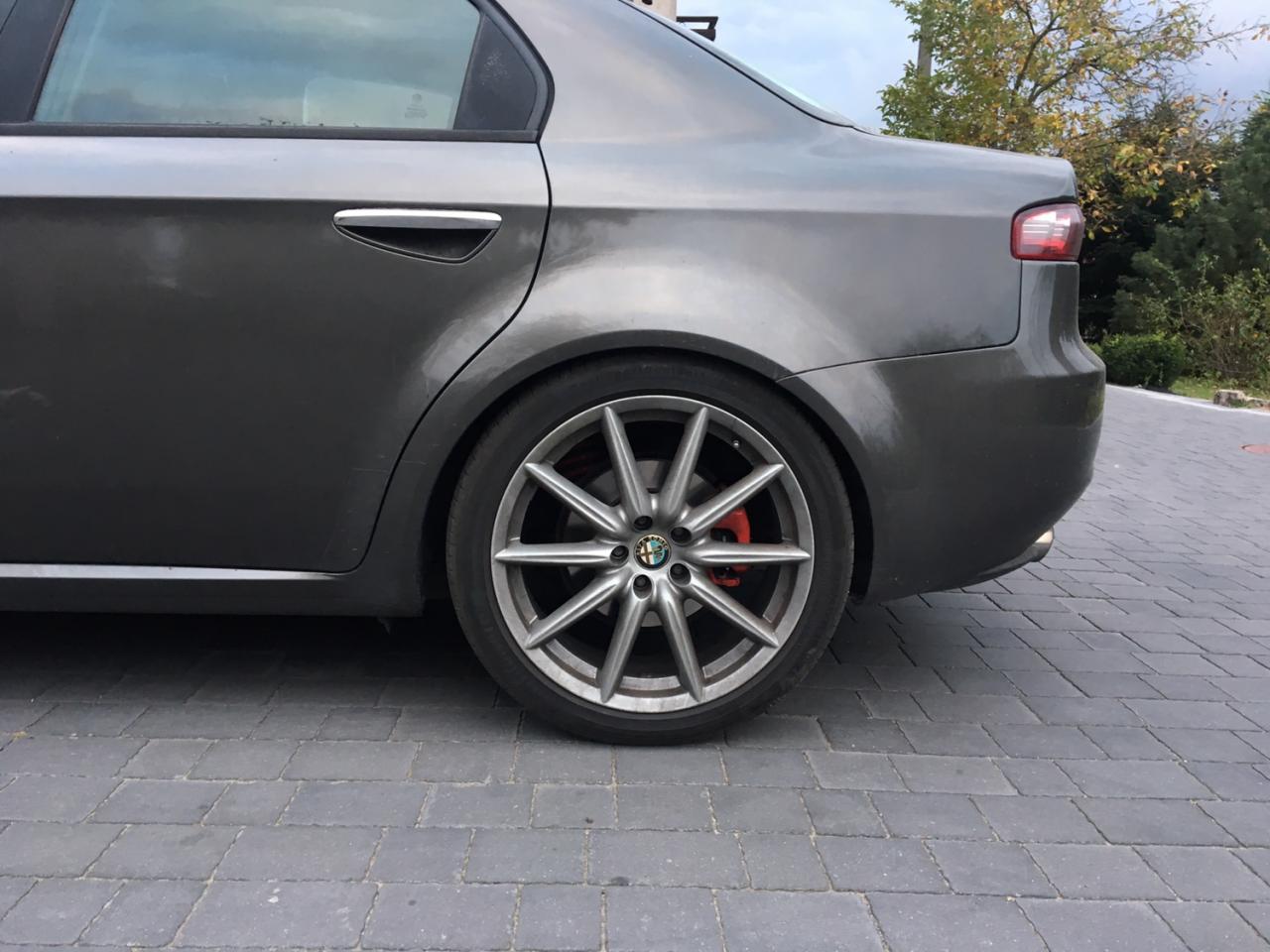

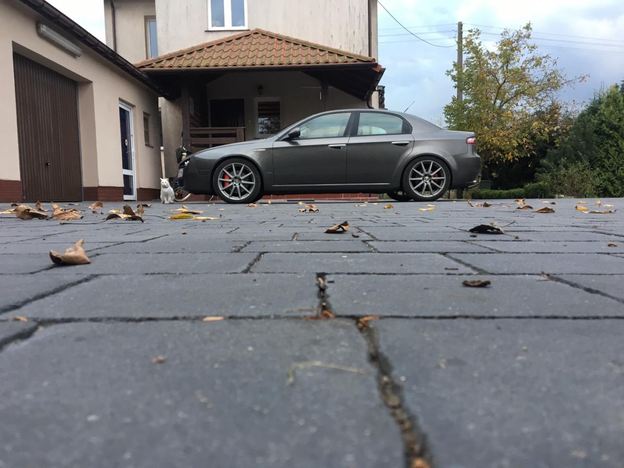

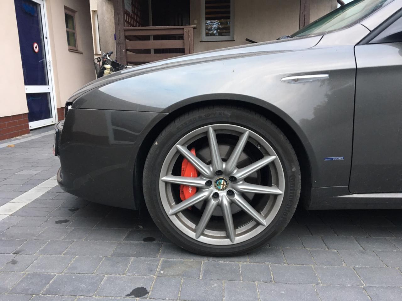

    Zaczyna mnie to strasznie kłuć w oczy. Amory Kayaby z tylu i przodu, sprężyny eibach.
    Gdzie jest problem? Przed eibachem na seryjnym też tył stoi dużo niżej. Nie mam pomysłów.

    877
    Ja Ci powiem, że też pomysłu nie mam, a identycznie wygląda mój bolid.
    Ja mam wersję TI i wymieniłem sprężyny z nadzieją, że to coś zmieni. I jest tak samo.
    Widzę, że wiele sprzedawanych aut ma identycznie ten tył w sedanie. Nie wiem o co chodzi, ale zostawiam to w spokoju.

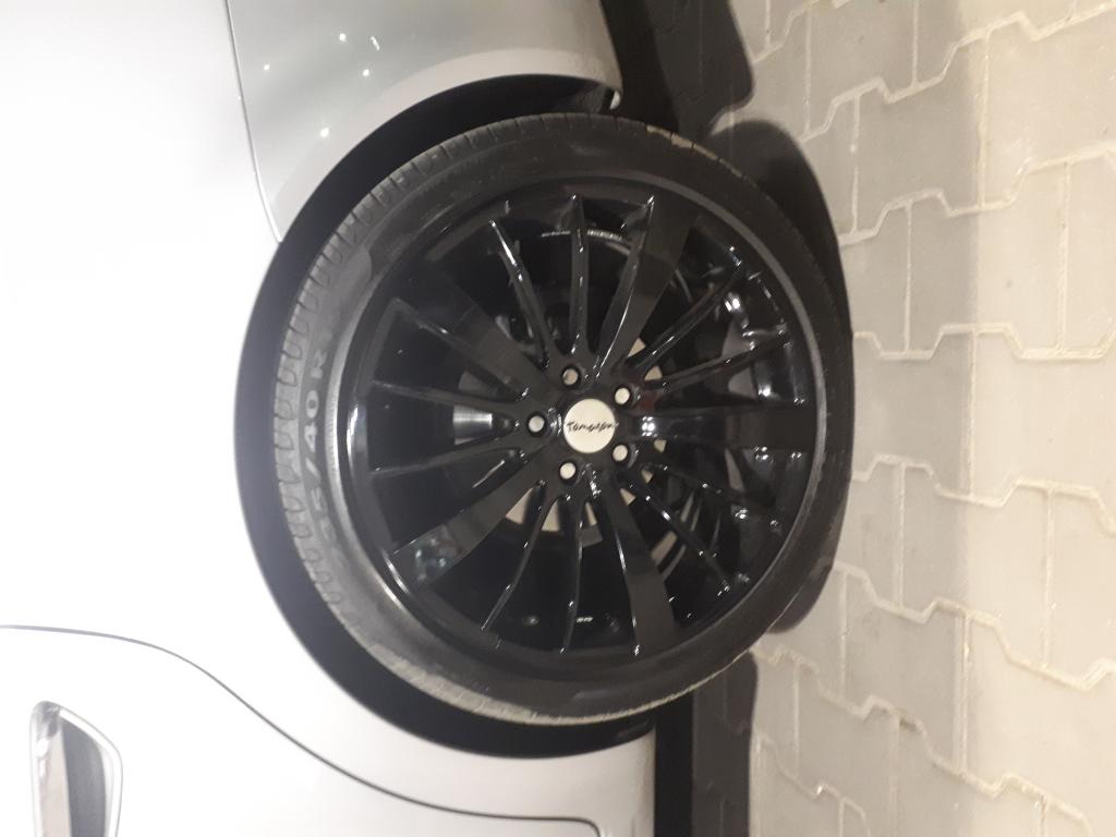

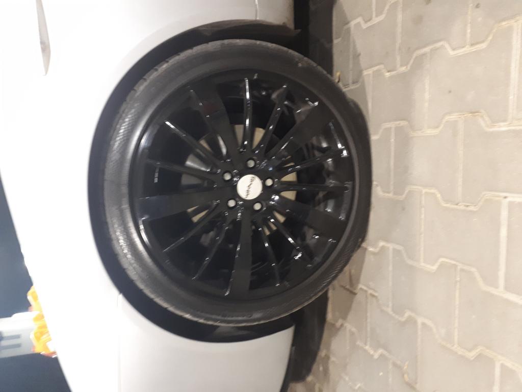

    Użytkownik Świeżak Avatar KOPER1922
    07 2017
    Marki
    ALFA ROMEO 159 1.9 jtd
    55
Nazwa:	20180929_203747.jpg
Rozmiar:	54.0 KB
ID:	251588 Kliknij obrazek, aby uzyskać większą wersję
Nazwa:	20180929_203739.jpg
Rozmiar:	54.7 KB
    Tak to u mnie wygląda na seri na 19" 235/40
