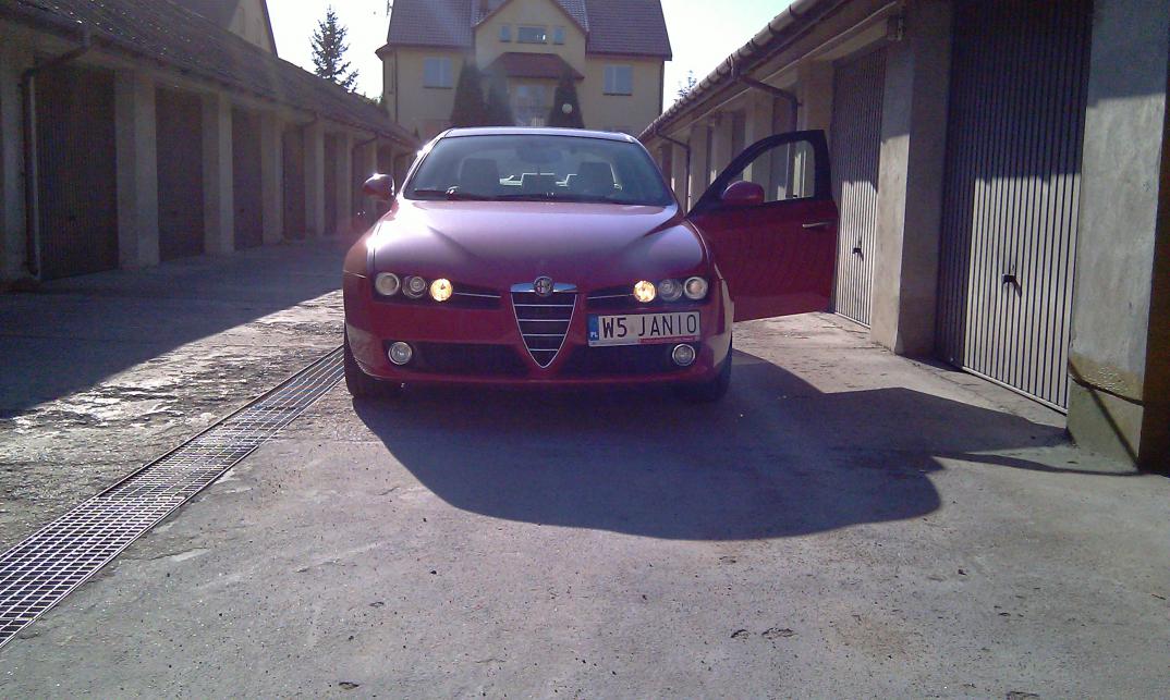

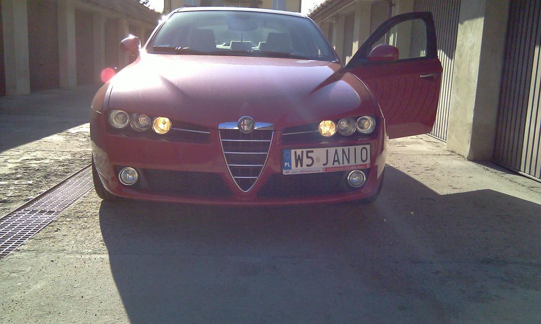

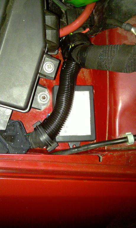

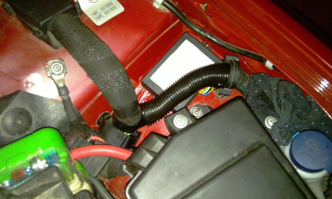

    Wszystkim zainteresowanym przesyłam zdjęcia, a chętnym instrukcję podłączenia i służę ewentualna praktyczną pomocą przy podłączeniu modułu.
    Jeśli chodzi o cięcie przewodów - ja ciąłem i lutowałem, ponieważ nie uznaje podłączania na te "wcinki", bo miałem z nimi mocno przykre doświadczenie, ale oczywiście można to zrobić za pomocą tych złączek, chociaż osobiście nie polecam. Mnie montaż trochę czasu zajął, bo najtrudniejsze jest poznajdowanie odpowiednich przewodów, w które trzeba się wciąć, przyznaję że najtrudniej było ze znalezieniem pozycyjnego, bo we wtyczce, po włączeniu świateł pozycyjnych są dwa +, z tym, że jeden jest na stałe, a ja na zasadzie 50/50 trafiłem właśnie na ten stały i musiałem od nowa szukać tego po pozycyjnych Wczoraj, w tym upale przez około 30 minut jeździłem po mieście i moduł nagrzał się do temperatury jaką uzyskała między innymi nakładka na plusową klemę, czy skrzynka bezpieczników.

    Chyba się naumiałem
