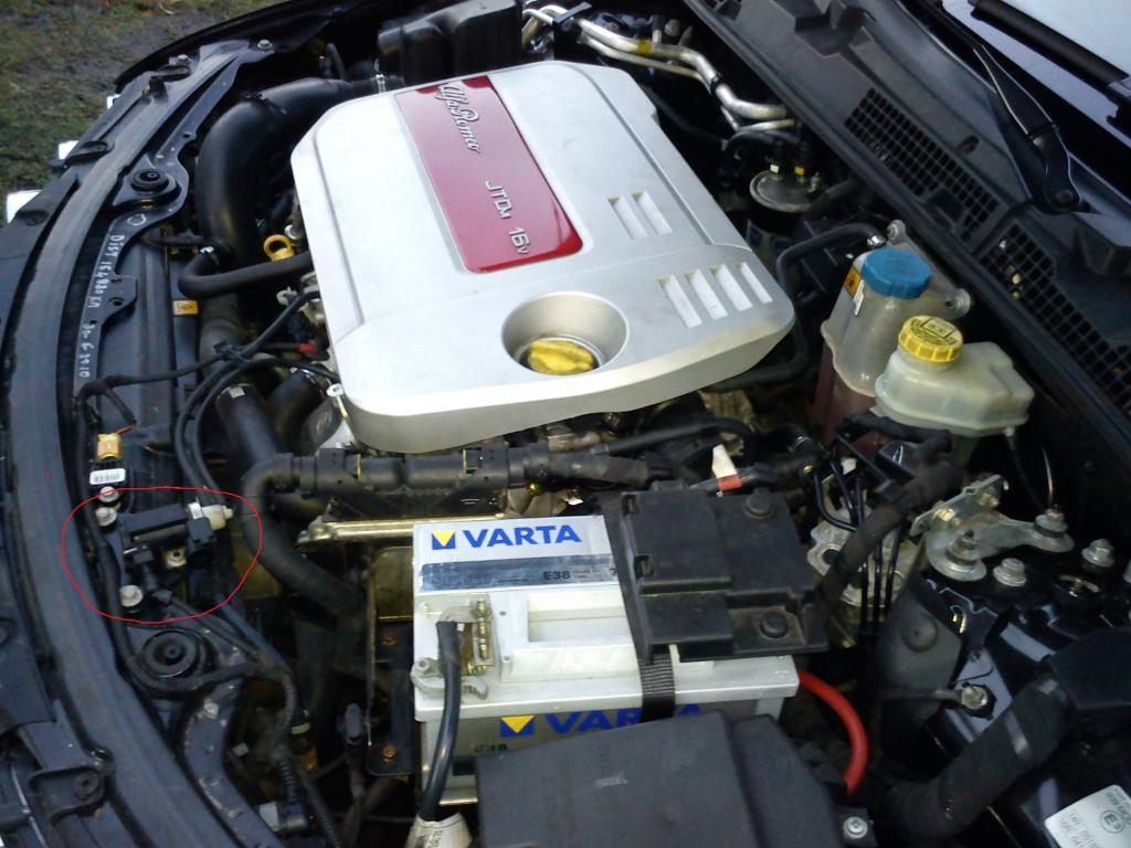

    Przeczyść czujnik od sterowania geometrią turbiny znajduje się na przednim pasie jak otworzysz maskę. Wchodzą do niego 2 rurki i kostka z kablami. Tylko musisz popatrzeć czy twój jest z taką metalową obejmą czy zgrzewany. Jak z obejmą to go rozbierzesz a jak z zgrzany to lipa. Błąd wyskoczył bo najprawdopodobniej przeładowało turbo. W środku tego czujnika jest tłoczek i on się może zatrzeć i zawiesić. Na forum w dziale "zrób to sam" jest fajnie opisane czyszczenie tego ustrojstwa
Nazwa:	czujnik.jpg
Rozmiar:	102.8 KB
    o tu jest ten temacik http://www.forum.alfaholicy.org/zrob_sam/15263-elektrozawor_vgt_overboost_operation_manual.html

    Koledzy dzieki bardzo wam za szybkie odpowiedzi i porady napewno wyszcyszcze "map sensor" i zobacze czujnik od geometri. Nieszczelnosci nie widze ale jak pompnie do 1.5bara to moze wtedy gdzies ucieknie cisnienie. Dodam ze
    Dzieki koledzy za szybkie odpowiedzi. "map sensor" napewno wyczyszcze zobacze w jakim byl stanie. Nieszczelnosci nie mam chyba ze przy 1.5bara gdzies ucieka. Czujnik od zmiennej geometri tez zobacze i przewody podcisnieniowe. A co do samej turbiny dodam ze gdy jade np. na 2 biegu rozpedzam sie turbina pompuje idzie wysoko a wraz szarpnieci dostaje kopa wskaznik spada i szybko rosnie do 1.5bara. Moze to byc z turbina cos z geometria ? Dzieki bardzo za odpowiedzi. Pozdrawiam.
