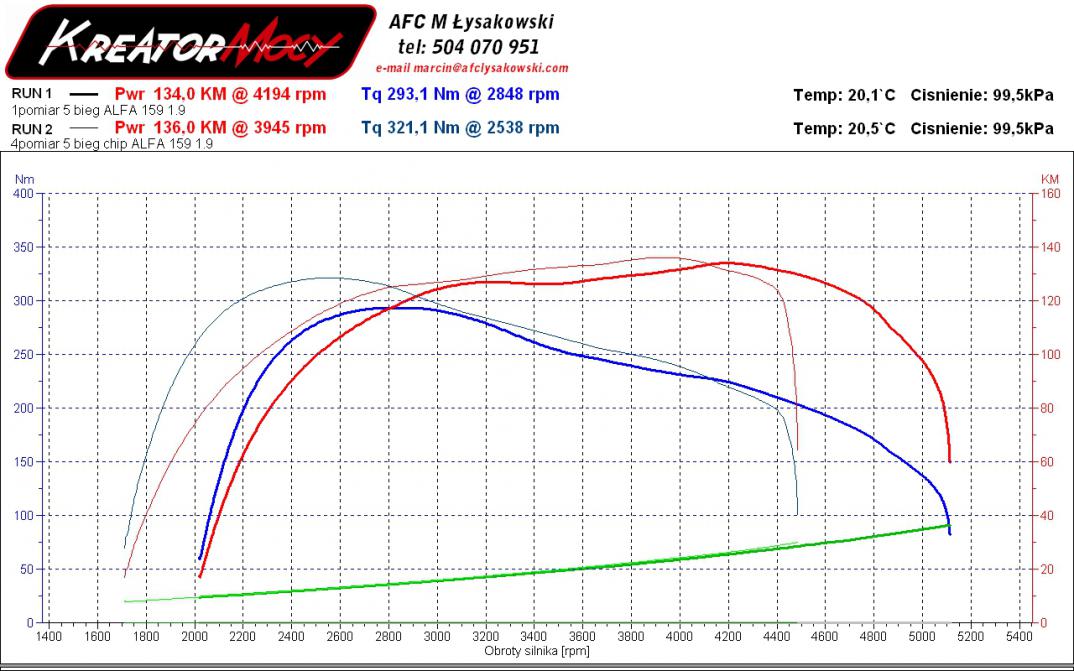

    Dzisiaj usunełem DPFa i zrobiłem próby na hamowni. Okazało się że przed usunięciem silnik miał 134KM i 290nm, a po usunięciu 136KM i 320nm. Dodam że nie był wcześniej chipowany.Wyniki z hamowni są zaskakujące że w seryjna 120 miała 134 KM. W załączeniu wykres z hamowni.Kliknij obrazek, aby uzyskać większą wersję

    przewaznie tak jest.Dosc czesto o tym pisza ludzie na forum ze 120 maja w okolicach albo nieco ponad 130KM,a 136 w okolicach 150 KM

    120tki tak naprawdę praktycznie wszystkie mają 130ps+
    W przypadku GP sport oznaczonego 130mjtd mapy paliwa, boostu czy limitacje niczym nie różnią się od 120tki - marketing jednak rządzi i sport musi mieć więcej na papierze - innymi słowy te motory mogłyby się nazywać 130mjtd.
    Ad kolegi pomiarów - czemu ktoś nie potrafił tego auta porządnie shamować? To co przedstawione w żaden sposób nie może byc traktowane jako porównanie serii do auta z usuniętym dpfem.

    A co jest nie tak? Może być inna moc niż wyszło na hamowni?

    j.w - raz hamowane od 1600obr, raz od 2000obr to jak mozna porownac moment obrotowy w zakresie obrotow gdzie jest go najwięcej (2-2,5krpm)? Pomijam fakt, że raz zakręcone do 5k raz do 4,4k...
