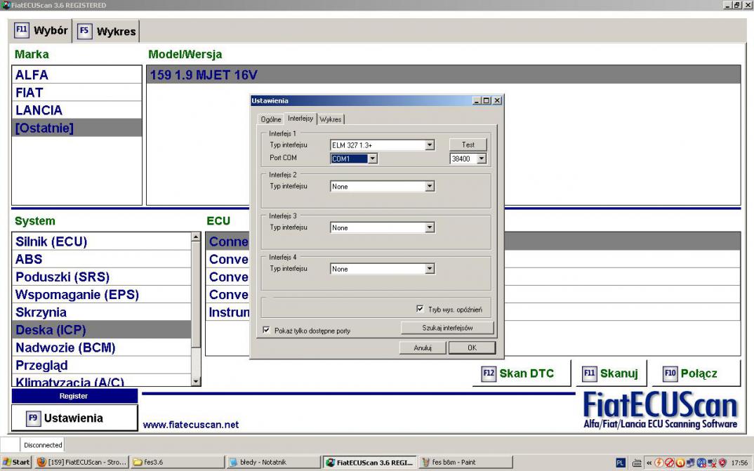

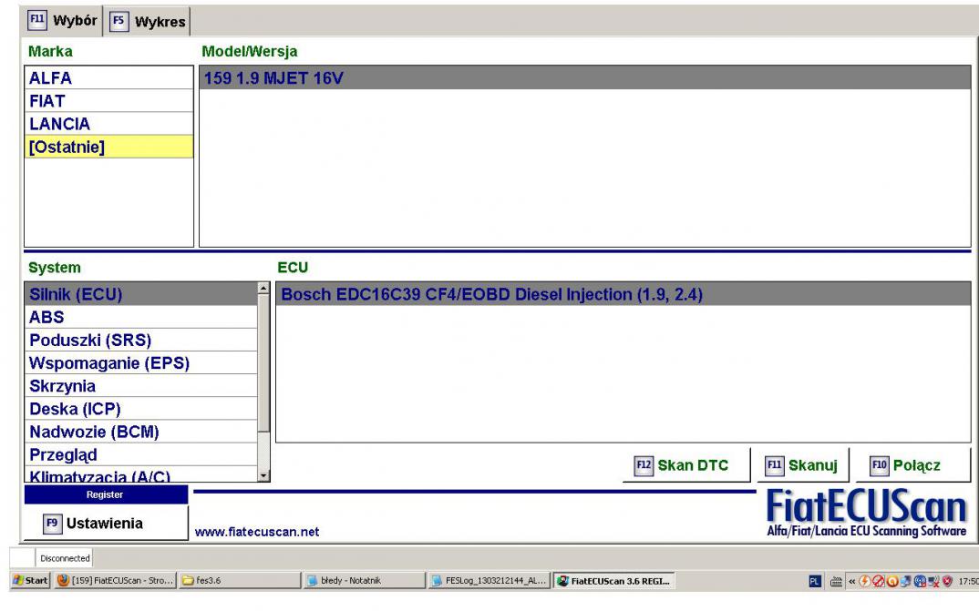

    Witam ponownie,kupiłem elm327 i ,tzn.- z komputerem sie połączyKliknij obrazek, aby uzyskać większą wersję
Nazwa:	łączy.jpg
Rozmiar:	82.9 KB
ID:	89686,ale z resztą już nie(nie mówię o poduchach i abs bo do tego trzeba mieć przejściówki) a powinien ,w ustawieniach Kliknij obrazek, aby uzyskać większą wersję
Nazwa:	ustawienia fes.jpg
Rozmiar:	102.6 KB
ID:	89687zrobiłem test i szukaj interfejsów to wyskoczyło mi to:
    Skanowanie ...
    Znaleziono interfejs ELM 327 1.3+ na porcie COM11, prędkość 38400bps
    Ten interfejs jest zgodny z ELM 327 1.4! Powinien się połaczyć ze wszystkimi modułami CAN.
    Zbyt duże opóźnienia!!!
    WYKONANE
    w ustawieniach portu szeregowego mam ustawione na COM1 i w ustawieniach też,(próbowałem z przełąćzaniem portów na-"w użyciu" też nic nie dało
    jak sie chce połączyć w programie to wyskakuje ten wielki komunikat (czerwone napisy na czarnym tle) że "brak komunikacji ELM327>com - prosze sprawdzić kabel i ustawienia portu szeregowego ", a przypomne że ze silnikiem łączy się normalnie

    kizior na 99% masz zwartą linię CAN opornikiem R04 120 Om który należy usunąć i dodatkowo dołożyć brakujące elementy - 2 oporniki i 2 kondensatory:

    rozprułem kabel,udało sie,wywaliłem to ustrojswto r04 i śmiga bez dodawania jakiegokolwiek kondensatora,czy opornika,jakby kto chciał to mam fesa 3.6pl."zarejestrowanego",dość fajnie rozbudowany w porównaniu do np.2.5 którego miałem wcześniej( na pw)
