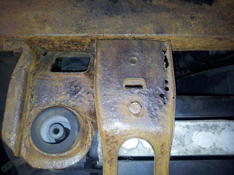

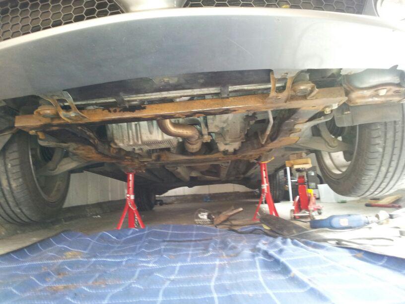

Witam, chciałbym się dowiedzieć czy są jakieś sposoby zabezpieczenie podwozia auta przed korozją.
Czy to jest jeszcze praktykowane. Jeśli tak to jak lub gdzie można to zrobić.

Na polskich zasolonych drogach, warstwa ocynku wytrzyma max. kilka lat. Później jest już równia pochyła. Zaczyna sie od małych obtarc, obic, ubytków.
I po bolu Hammerite i na chwile bedzie.

W poprzedniej Alfie tez robilem konserwacje calego podwozia,bo wygladala jakby miala 20 lat.A nie 5.A z tych fotek to cos mi sie wydaje ze to auto lata blisko morza...???Slone powietrze i wilgoc od wielkiej wody swoje robia

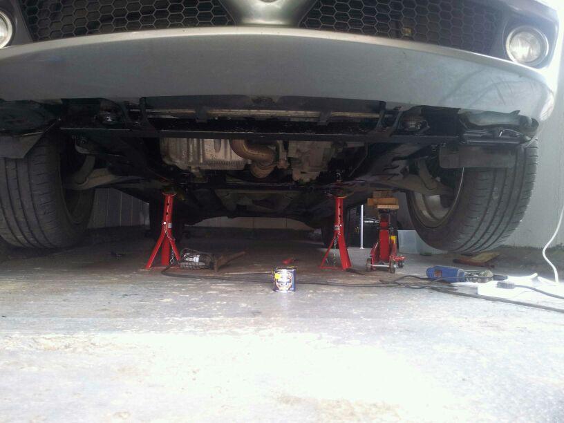

Pokaż załącznik 63795W sumie nawet fajnie mialem to zrobione.Caly spod czarniutenki,a wszystkie glowne sruby od zawiechy na zolto.tu troche widac.:cool:A potem samochod sie zapalil i konserwacja poszla...psu na bude:P

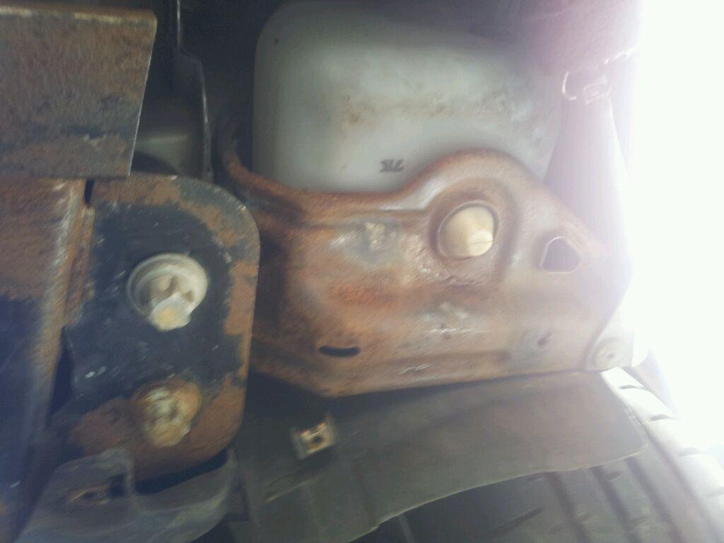

A juz jakosc wspornikow podtrzymujacych chlodnice jest katastrofalna,wykonali je chyba z puszek po koli.W obecnej Alfie tez dawalem je do piaskowania i na nowo konserwowalem

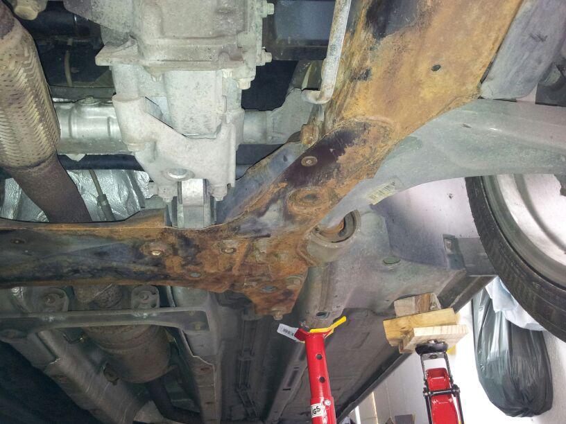

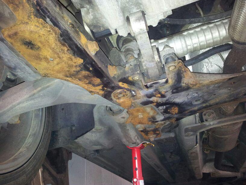

Możliwe,ale chyba na to nie ma reguły - moje pochodzi z Belgii i z sanek farba odłazi płatami co mnie martwiło dopóki nie zobaczyłem u mechanika innej 159 - tki (krajowej) 2006r. która wygląda od spodu dużo gorzej niż moja a jeździ na południu Polski.Dochodzę do wniosku,że ten element wykonany jest z tzw.gównolitu...

Ja tak jak fisha jestem z UK blisko morza gdzie ciagle pada i tez mialem identycznie skorodowane sanki w alfie ktora ma piec lat!
Zdarlem rdze ile moglem i zabezpieczylem hammeritem na rdze, na jakis czas wystarczy, ale moim zdaniem jest tu cos nie tak z tym elementem..
Rure wydechowa w czesci srodkowej tez mam skorodowana:(
Życzyłbym sobie, żeby tak było. Wszak owa puszka po koli wykonana jest z aluminium :)
