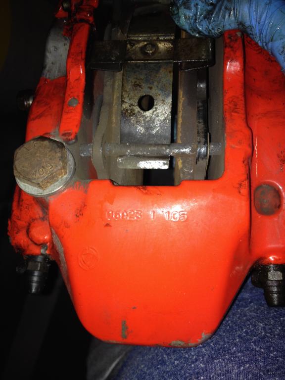

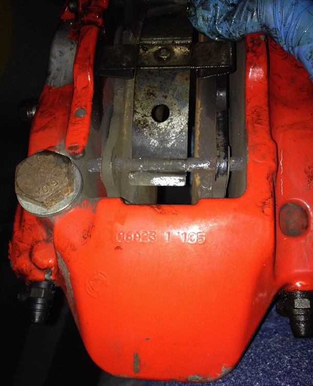

  10. #1440
    02 2019
    łódź
    VW 2.8 VR6
    5
    Witam, prosiłbym o pomoc.
    Nie jestem posiadaczem alfy ale sprawa styczy się zacisków brembo 4 tłoczi z alfy 159.
    Będe robił swap takich zacisków do swojego auta tylko nie wiem jaką mam dobrać tarczę...ktoś mi powiedział, że 330mm ale czy na pewno? Posiadam zacisk Kliknij obrazek, aby uzyskać większą wersję
Nazwa:	IMG_2059.jpg
Rozmiar:	170.2 KB
ID:	255267 o numerach 06A23 1 105
    Może to jest zacisk z innej alfy a może inna tarcza. Czy może ktoś się wypowiedzieć.
