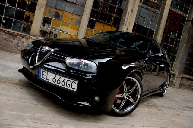

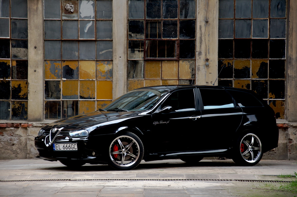

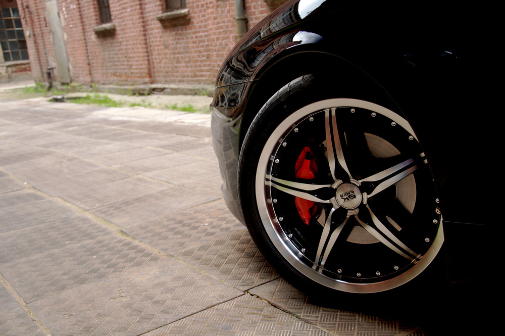

    Jak zakładałem do GTA 5 ramienne felgi lakierowałem tarcze czarnym, matowym lakierem żaroodpornym (do piecyków). Przy takiej feldze zardzewiała tarcza wyglądałaby okropnie. Lakierowałem wszystkie widoczne powierzchnie które nie mają styku z klockiem + ranty.
