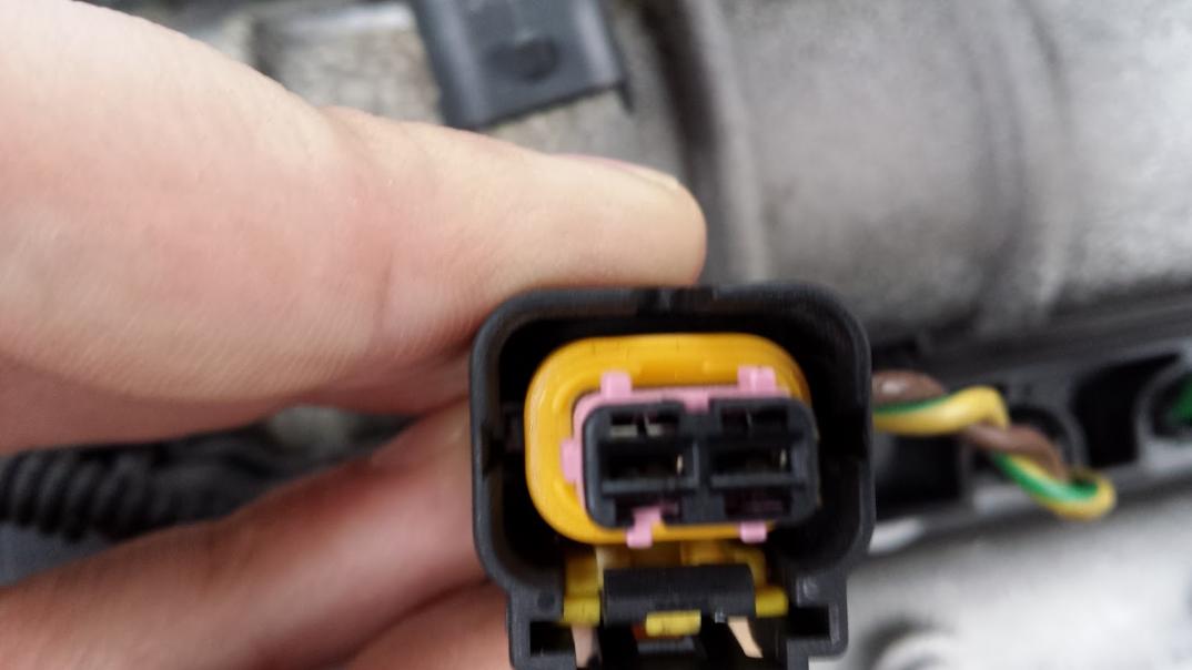

    Odkopuję - miałem identyko sytuację jak Wy tylko, że w GT - standardowo kontrolka check engine zapalona, brak mocy, wskaźnik paliwa szaleje, szarpało przy dodawaniu gazu na każdym biegu.
    Idąc za Waszymi radami odłączyłem wtyczki od wtrysków w celu sprawdzenia, fotki poniżej.
    Wtyk trzeciego wtrysku:

    Wtyki 1,2 i 4 wtrysku (wyglądające identyko)
Nazwa:	good.jpg
Rozmiar:	43.8 KB
    Włożyłem je ponownie i silnik chodzi w porządku..
    Tylko tak.. zakładam, że samo wyjęcie i włożenie pomogło na bardzo krótko.. Także czy moglibyście mi łapatologicznie podpowiedzieć co rozumiecie poprzez "podgięcie styków"? A może nie bawić się w to, tylko od razu wymienić całe wtyczki?

    Wysuwasz te rozowe zapinki i ukazuja ci sie blaszki. Docisnij je lekko. Nie zaszkodzi tez popsikac kontakt sprejem

    Dzięki za info, zrobione
