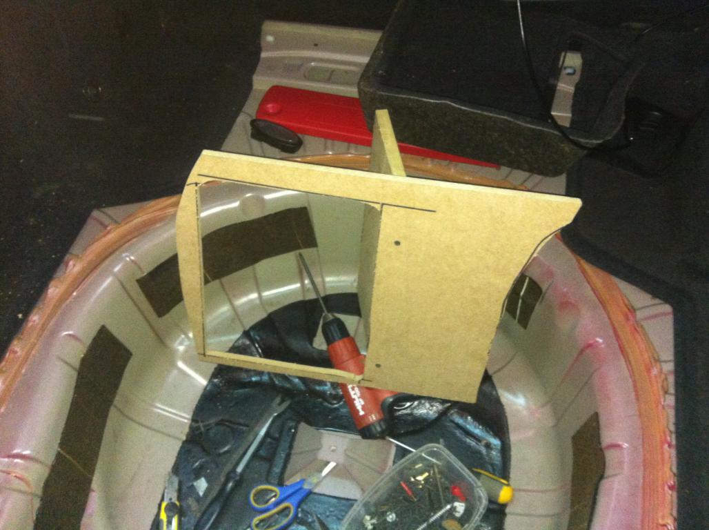

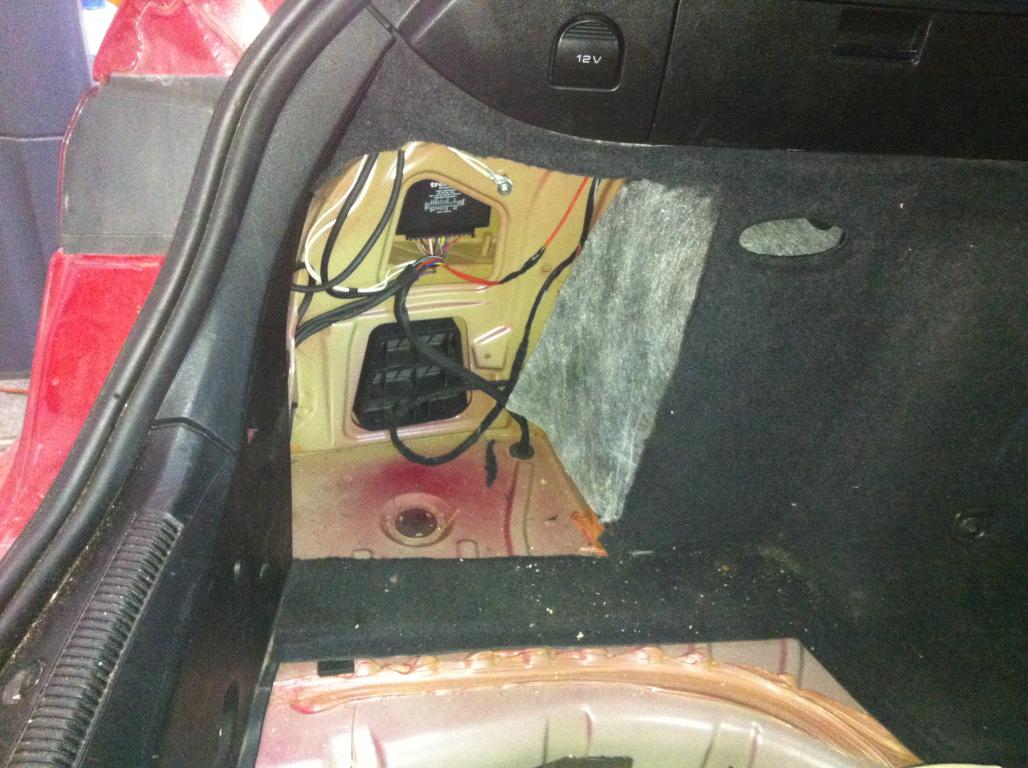

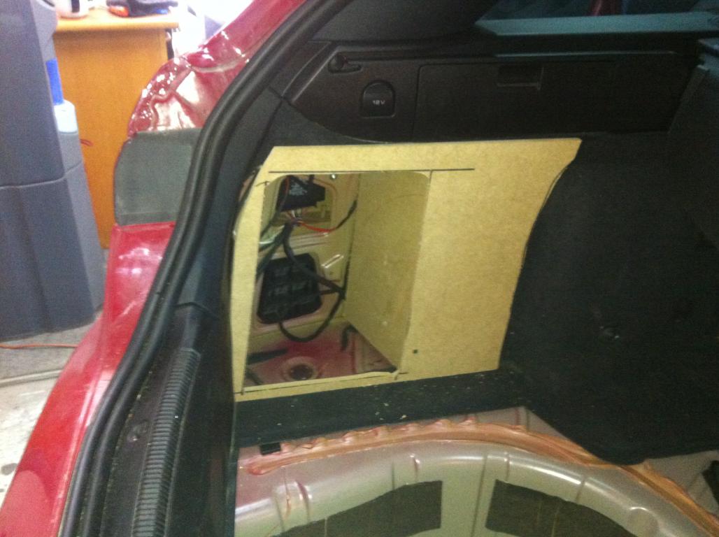

    Ja robilem to w ten sposob:Kliknij obrazek, aby uzyskać większą wersję
Nazwa:	IMG_0426.jpg
Rozmiar:	115.3 KB
ID:	71206Kliknij obrazek, aby uzyskać większą wersję
Nazwa:	IMG_0427.jpg
Rozmiar:	95.6 KB
ID:	71207Kliknij obrazek, aby uzyskać większą wersję
Nazwa:	IMG_0424.jpg
Rozmiar:	86.0 KB

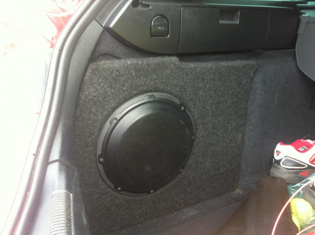

    a mozesz jeszcze zdjecie efektu koncowego z glosnikiem i czy zakladales oryginalny ze wzmacniaczem czy cos innego?
    Użytkownik Maniak resoraków Avatar VVoytec
    02 2010
    Oslo
    159 Ti 1.9 16v
    48
    Na zywo wyglada lepiej niz na zdjeciu Kliknij obrazek, aby uzyskać większą wersję
Nazwa:	IMG_0532.jpg
Rozmiar:	83.8 KB
ID:	71268 Zamontowalem JL 10'' pod wzmacniacz alpine PDX, glosniki przod focal,tyl nakamichi. Jakosc dzwieku calego zestwu jest suuuuppperrr!!!
