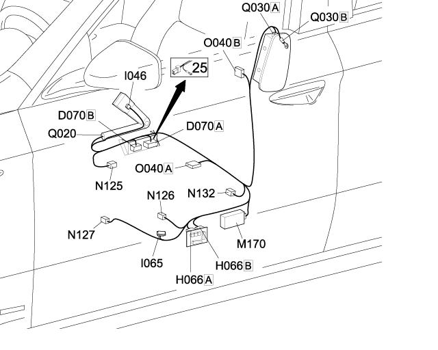

    może to co przybliży problem, sprawdź czy działa styk w zapięciu pasa.
Nazwa:	left seat.JPG
Rozmiar:	41.7 KB

    problem rozwiązany: poruszałem przewodami przy kostce pod siedziskiem i jak ręką odjął Wielkie dzięki użytkownikowi Interside za wrzucenie schematu!
    Z mojej strony temat do zamknięcia.
