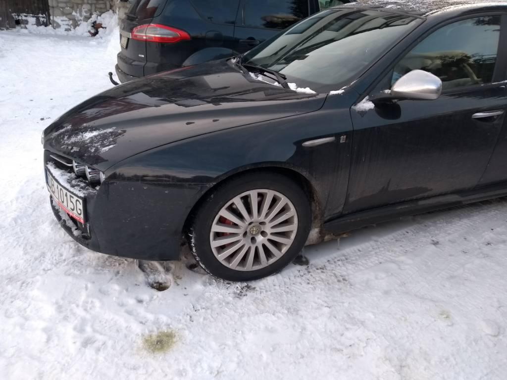

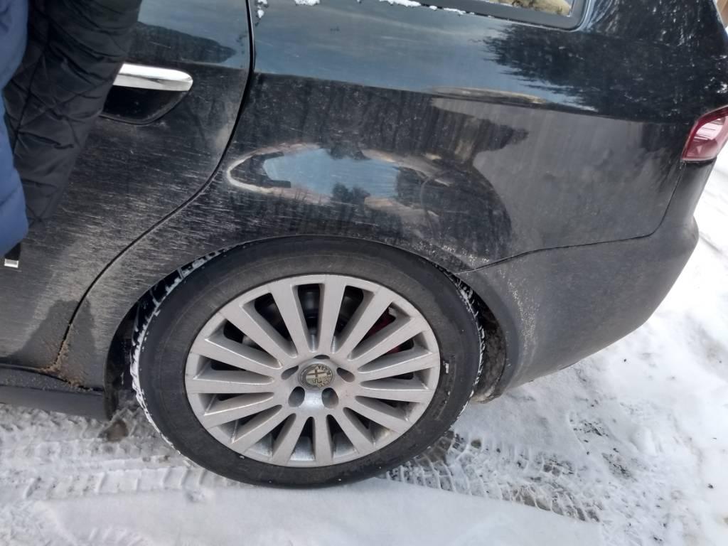

Ja mam założone 215/55/17 dzisiaj wjechałem na gubałówkę dużo śniegu i koleiny ale wszystko ok oponki się sprawdziły [emoji41]

Masz jakieś zdjęcie swojej? Chciałbym zobaczyć jak taki rozmiar wygląda na 159.

Zrobię jutro to wrzucę

I tak to wygląda na przód to nawet łańcuchy się mieszczą z ogniwami 9mm przetestowane i śmiga jak nic pozdrawiam
