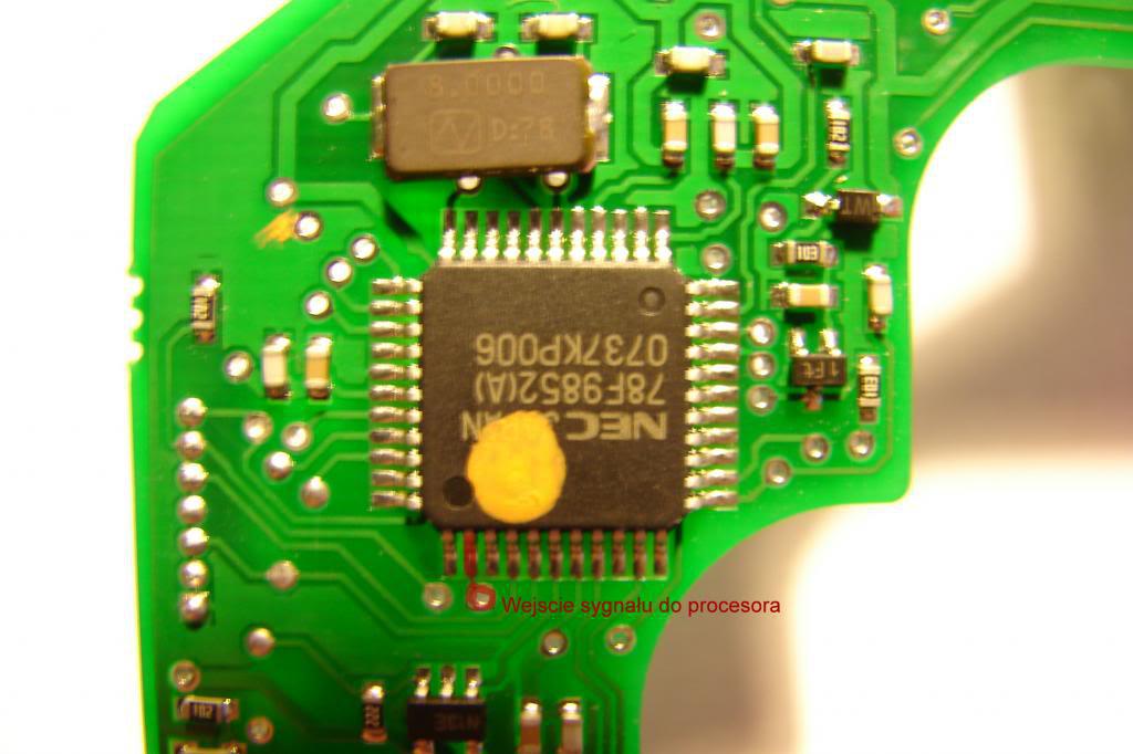

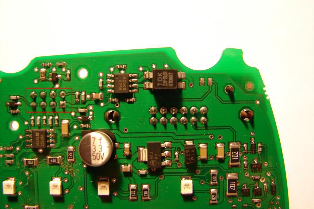

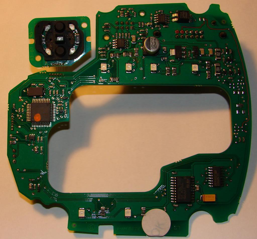

    Cytat Napisał alf-a147 Zobacz post
    tomand, a może masz (lub możesz zrobić) zdjęcia tej płytki z lewarka?
    Poniżej jest zdjęcie całej płytki, na czerwono zaznaczyłem ścieżkę prowadzącą sygnał z kierownicy.
    Powiększenie fragmentu z brakującymi elementami
    Zdjęcie procesora z wejściem sygnału z kierownicy

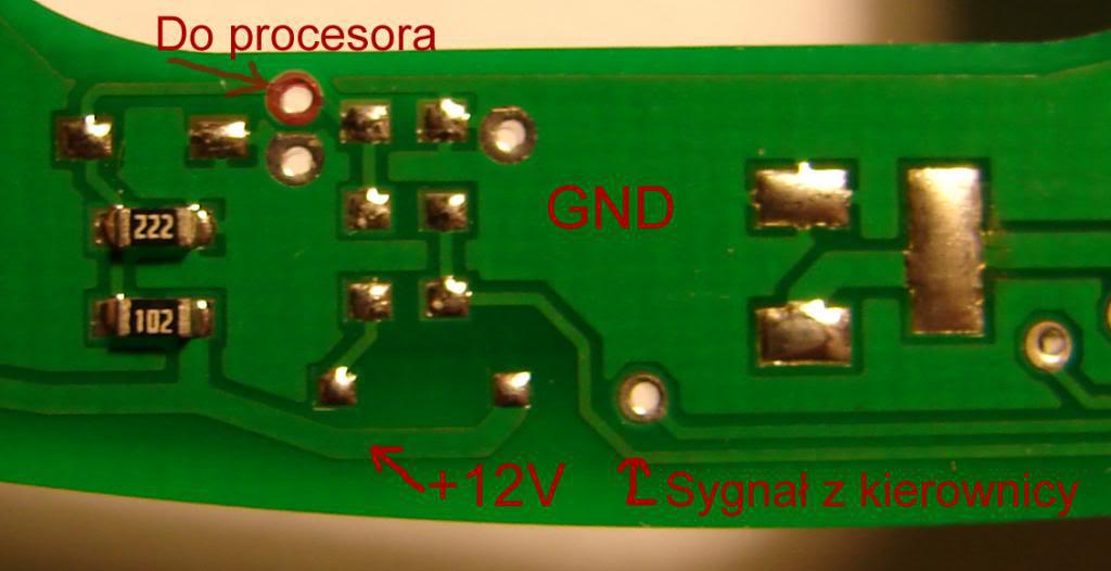

    Wygląda na to, że aby działało sterowanie biegami w kierownicy należy płytkę uzupełnić o 6 elementów (2 diody, 2 kondensatory i 2 oporniki) a dwa oporniki widoczne na 2 zdjęciu są do usunięcia (1k i 2,2k). Po takiej modyfikacji o ile wiązka kabli jest kompletna powinno być ok. Spróbuję to sprawdzić
    Aby sprawdzić wiązkę wystarczy miernik - trzeba sprawdzić czy jest przejście pomiędzy
    12 pinem we wtyczce lewarka z 7 na kierownicy i
    11 pinem we wtyczce lewarka z 8 na kierownicy
    a wygląda to tak (od ręki) i dochodzi jeszcze jeden kondensator zaraz koło gniazda - zaznaczyłem na zdjęciuKliknij obrazek, aby uzyskać większą wersję

    Wydaje mi się że firmware jest takie same - w wersji bez sterowania sygnał na tą nóżkę procesora też jest podawany poprzez te dwa oporniki których nie ma w przypadku sterowania w kierownicy (skreślone na zdjęciu). Będę próbował jak rozszyfruje wartości brakujących elementów.

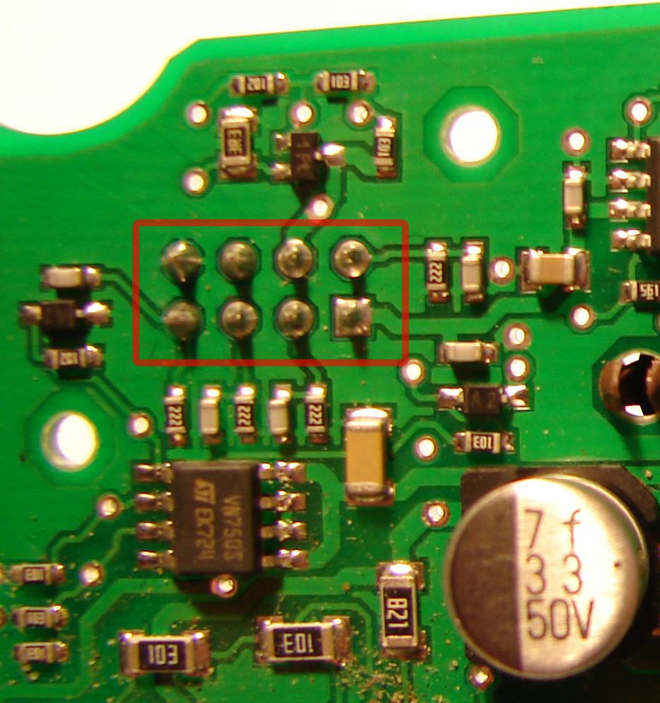

    W sumie możesz mieć rację, ponieważ umieścili te elementy po to aby wstępnie ustalić sygnał na nóżce procesora.
    Poniżej wstawiłem zdjęcie miejsca gdzie podłączona jest wtyczka z sygnałami z lewarka zmiany biegów (w ramce na czerwono), widać wartości rezystorów i diod, być może są podobne do tych ze sterowania z kierownicy.
    Niestety nie wiem, która nóżka jest od czego ponieważ tego nie sprawdzałem.

    Zidentyfikowane elementy:
    dioda mniejsza oznaczenie W9 czyli chyba BZX384C5V1-V
    dioda większa oznaczenie U4S8 lub J4S8 - ciężko odczytać i nie znalazłem co to jest
    opornik od większej diody - oznaczenie 01B - czyli 1kOm <=1%
    opornik od strony kondensatora - oznaczenie 103 - czyli 10kOm
    pozostają jeszcze kondensatory które aby zmierzyć trzeba wyciągnąć (ten przy gnieździe wydaje się identyczny z tym który jest na płytce pomiędzy dużym kondensatorem elektrolitycznym - na jego nóżce plusowej (33uF 50V) a tranzystorem o opisie RKJ AH
    drugi podobny jak na nóżkach 4,17 i 29 procesora
