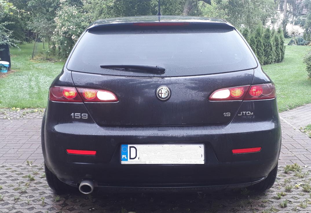

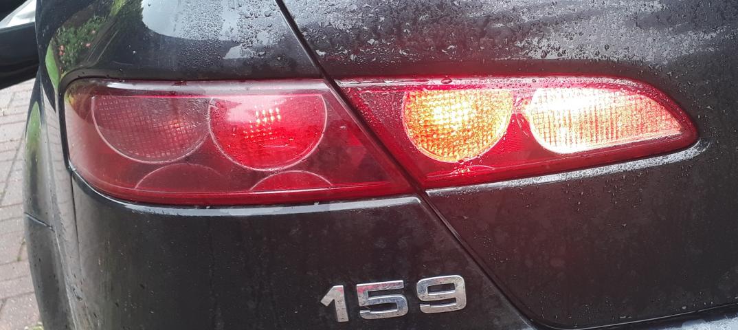

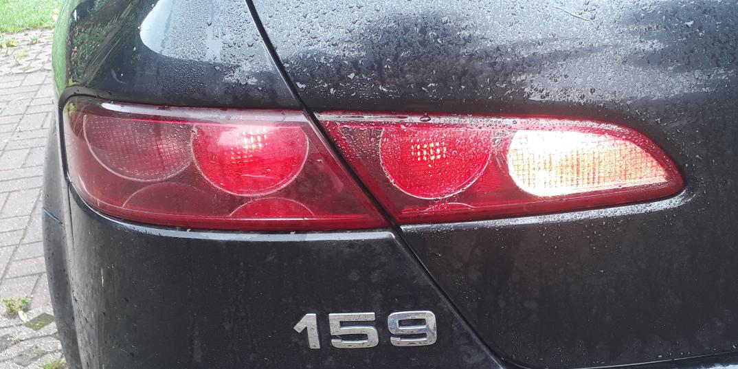

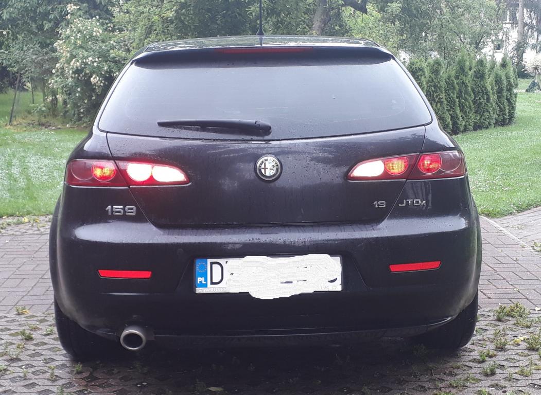

    Odgrzebię kotleta z kiepskim światłem cofania. Zastosowałem opcję wrzuconą przez kolegę Marczy (bez czytania tego posta wcześniej ), mianowicie lewe światło w klapie od wersji z UK. Do tego dorobienie kawałka instalacji i przeniesienie przeciwmgielnego na włókno 21W z lampy pozycyjnej. Pomysł generalnie urodził się w momencie wymiany spalonej żarówki pozycji w klapie gdy się okazalo, że tam jest wstawiona właśnie żarówka dwuwłóknowa 21/5W. Obecnie jest z dużo lepiej z ilością światła z tyłu, aczkolwiek chętnie jeszcze bym wrzucił jakieś zamienniki żarówek P21W dające więcej światła. Może ktoś ma sprawdzony produkt w normalnych pieniądzach? Jak tak, to proszę o link.
    EDIT. Zamówiłem jakieś niby trochę "jaśniejsze" żarówki P21W. Zobaczymy co z tego wyjdzie. Fotki poniżej. Z efektu jestem bardzo zadowolony.
