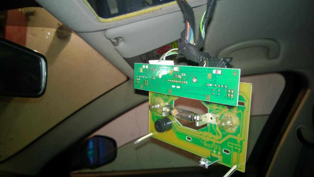

U mnie nie bylo mozliwości otwarcia klapy od wewnątrz.
Po wypruciu Body i sprawdzeniu przewodów że są ok, zabrałem się za lampkę wewnętrzną...
Okazało się, że przerwała się ścieżka od przycisku.
Jeżeli otwiera z pilota, trzeba poszukac też w lampce wewnętrznej.

Ma ktoś info, czy sam przycisk bagażnika można wymienić? Czy cały panel jest do wymiany?
Wygląda to u Mnie tak, jakby był ułamany. Jak się specyficznie w niego kliknie na kancie to otwieranie normalnie działa.
Miałem problem - prosta sprawa. Wymontować lampkę podsufitki, rozebrać i wyjąć gumkę która przekazuje nacisk z guzika na płytkę, wszystko dobrze wyczyścić spirytusem i działa jak nowe Samą gumkę pod bierzącą wodę i dobrze opłukać, a miejsce styku gumki z płytką spirytusem.
Witam a u mnie b. podobnie z pilota działa z guzika nie. Guzik z reszta jest "odłamany" nie odchyla sie poprostu cały sie podnosi.
Wczoraj rozebrałem odwietlenie dobrałem sie do guzika i ta gumką dotykałem każdego pkt. . Działalo w kazdym miejscu oprócz srodkowego styku na dole ( czyli bagażnika) ma ktoś jakis pomysł co z tym zrobić?
Witam, borykam się z problemem otwierania już długo, tzn problem występuje z przycisku podsufitówki i w pilocie kluczyka. Przewody pod gumową osłoną są ok., zamek klapy wymieniłem na dobry.
Czy sterowanie z modułu przez otwieranie bagażnika z kluczyka idzie przez otwieranie z podufitówki? Czy bezpośrednio leci do bagażnika?
Przy wciskaniu przycisków przy lampce jak i w pilocie slychać cykanie przekaźnika, ale bagażnik nie reaguje
Sprawdź wiązkę idącą do klapy. Na mój gust masz złamany przewód.
